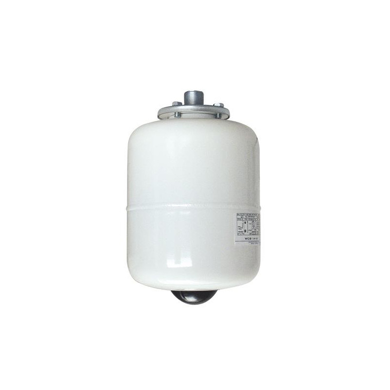

Le vase était monté raccord sur le dessous....et ça fuit dans la partie opposée à la valve; il était livré à la pression de 3 barsje crois, je l'ai dégonflé pour le mettre à la bonne pression donc pas de rajout d'air humide;je reformule ma question, à quoi reconnaît-on un vase exp sanitaire si la couleur n'a rien à voir ?

Perso je préfère monter le vase d'expansion raccord en haut, donc valve en bas.
De cette façon, au remplissage de l'installation, on est sur de ne pas emprisonner une bulle d'air source de corrosion. Dans l'autre cas il faut être plus vigilant pour la purge.
Pour pallier à l’inondation du à une fuite d'un réservoir, il y a la solution d'un bac de rétention relier ou pas à une évacuation. Si le réservoir n'est pas isoler lui mettre une enveloppe plastique pour éviter un jet.
A rien si ce n'est peut être à l'étiquette qu'il y a dessus mais y a t il une norme sur le contenu de cette étiquette ????
Enfin, de toute façon cela ne change rien et cela aurait pu percer de la même façon avec un vase exp sanitaire...

Comment celà se fait-il qu'il y a de l'eau à un endroit ou il ne devrait n'y avoir QUE de l'air??
Non, le percement s'est bien fait côté où il y a l'eau, j'en déduis donc que c'est une membrane et non une vessie.Le vase est de marque zilmet.

Sur ce modèle, la Schéma semble indiquer que c'est une vessie:
http://www.leboncoin.fr/bricolage/539036513.htm?ca=17_s
J'ai les mêmes , il est précisé que la VESSIE est EPDM, Pour le contact Alimentaire.

"Au fait, dans un VE est-ce qu'il y a une VESSIE ou une MEMBRANNE ??" ...... cela dépend de l'utilité.
de visu pour les reconnaitres, du certisage c membrane (diaphragme), soudé c une vessie.
..... peut être un peux cour comme raisonnement :oops:
images pour membrane
http://www.portail-solaire.com/Images/vaseexpansion.gif
http://www.thermexcel.com/french/ima_ther/expanso2.gif
pour vessie
http://www.milea-habitat.com/2624-large ... vessie.jpg
une remarque (que je découvre )
"Du seul point de vue alimentaire, le type de ballon à membrane n'est pas correct, et est seulement réservé aux installations de chauffage"
http://lokistagnepas.canalblog.com/arch ... 24310.html

Souvent, pour les vases à vessie, il y a une plaque de démontage pour changer la vessie.
lien watts-industries
http://www.wattsindustries.com/images1/ ... vases2.pdf
