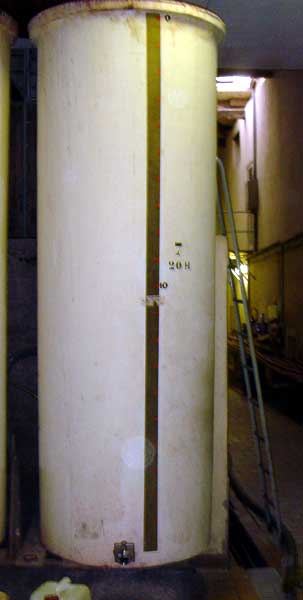

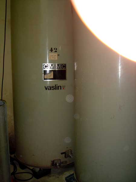

je n'avais pas dis mon dernier mot.
voici une proposition d'un professionnel :
c'est de l'occasion,
me contacter si il y a des personnes intéressées.
je vais téléphoner pour avoir confirmation du diametre et hauteur ainsi que de la composition du produit....car au départ des échanges de messages nous etions sur du polyeter fibre de verre, j'espère qu'il n'a pas dévié......
donc en copier collé voilà la réponse:
""je peux vous proposer un lot de cuves polyester à
chapeau flottant d'occasion situé à Bordeuax, en voici
le détail:
7x15 hl, marque Vaslin, fond plat, pas de porte en
façade mais 1 vanne de vidange. Diam. 1m environ. Prix
unitaire Ht départ (sortie et chargement à votre
charge): 300 Euros
3x20 hl marque Vaslin, fond plat, pas de porte en
charge): 350 Euros""
bien voir que c'est du H TAXE;
cordialement gérard....
perso ,si la 15 hl est trop haute pour moi je la recoupe....!
yves guern ,si tu lis le post , qu'en penses-tu???

Si on peut rajouter autant de piquages que l'on souhaite et si c'est du fiable, je suis partant pour une 15 hl.
Evidement, si ily a plus de détails, dimensions, présentation, photos, etc...
ce serait bon à prendre.
Je pense qu'à ce tarif, ce n'est pas la peine de s'emm... à sniffer la résine...
Eventuellement, me contacter en direct à dchataignere chez fri.fr pour ne pas donner l'adresse exacte.
Il sera peut-être possible de grouper un peu le transport?
Merci et à bientôt
Merci et à bientôt

"Autant de piquages que l'on souhaite" c'est vrai dans l'absolu (cela ne fragilise pas l'engin) mais ne pas oublier qu'à chaque piquage on rajoute une cause de fuite future.
Donc surtout s'ils sont bas évitez les muliplications des petits trous et pensez bien à minimiser les contraintes mécaniques lorsque vous relier le piquage au circuit...
A gégé: bravo pour le prix !!
