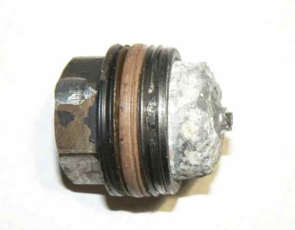

Merci pour vos suggestions concernant les joints.Finalement, après avoir enlevé l'ancien joint qui était en morceau, j'ai découpé un joint dans une plaque de néoprène, et comme ce matériaux est souple, j'ai pu le passer par dessus.(photo)
Je n'ai pas mis de pâte bleue.
Après avoir remonté la coupelle et mis en eau, j'étais très content de constater qu'il n'y avait plus de fuite au niveau du joint. Ma joie fut de courte durée car il y avait une 2ème fuite au niveau de la soudure entre la coupelle et le ballon. Je n'avais pas vu cette fuite avant car elle était masquée par celle du joint qui était plus importante.
Or il est impossible de refaire cette soudure qui est sous la coupelle, donc inaccessible. Moralité, le ballon est HS, du moins le tank in tank.
Je peux quand même utiliser le stockage du ballon pour le chauffage général, mais pas le tank in tank, qui ne préchauffe que l'ECS.
Or, un des principaux avantages du solaire c'est le prix de l 'ECS.
Par ailleurs j'en ai profité pour changer l'anode magnésium (dans l'urgence je n'ai pas trouvé d'anode titane).
Pour enlever l'anode ancienne il a fallu se mettre à 2 avec des bras de levier de 80cm, car elle avait été vissée de travers.(photo)
On m'avait parlé de la qualité de la fabrication Allemande, je me pose des questions..
Ces problèmes arrivent naturellement un peu après la garantie..
- Pas de vis forcé de l'anode 2.jpg (13.48 Kio) Vu 5911 fois
- Nouveu joint en neoprene .jpg (28.31 Kio) Vu 5911 fois
