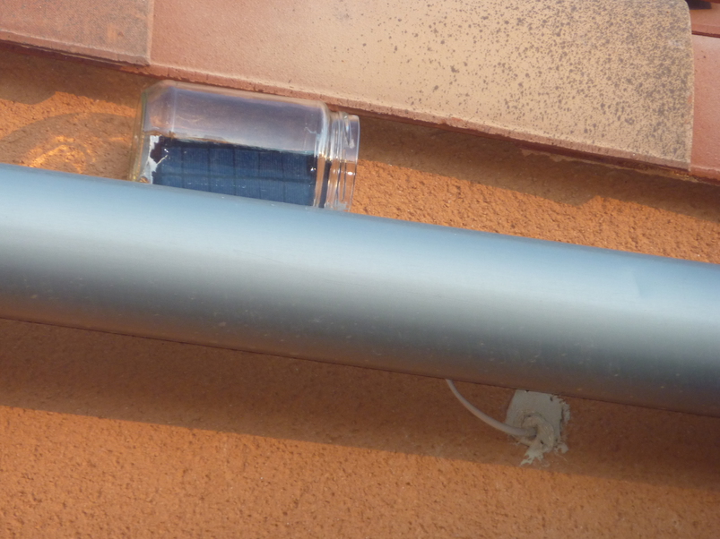

Bonsoir à tous,
Juste pour dire qu'avec les réglages pré-cités tout fonctionne au poil.
J'ai simplement mis la sonde collée au Sikaflex dans un pot de conserve en verre coincé sur une gouttière horizontale (mais qui penche pour l'écoulement).
ainsi elle est protégée de la pluie, mais l'intérieur ne condense pas.
Un grand merci aux contributeurs, mention spéciale à Ramses...
- françois34
- Messages : 1213
- Localisation : Herault
- ramses
- Messages : 2646
Bonjour a tous,
et ben voila, ca roule
juste une remarque ... t'as interet a y mettre un moustiquaire sans quoi ton bocal va vite devenir un "squate" pour tout ce qui est petit qui vole ou qui rampe !!!
La solution toute simple consiste a decouper une rondelle de 5 cm de diam dans le couvercle et a decouper un bout de moustiquaire que tu coinces entre le bocal et ce couvercle
