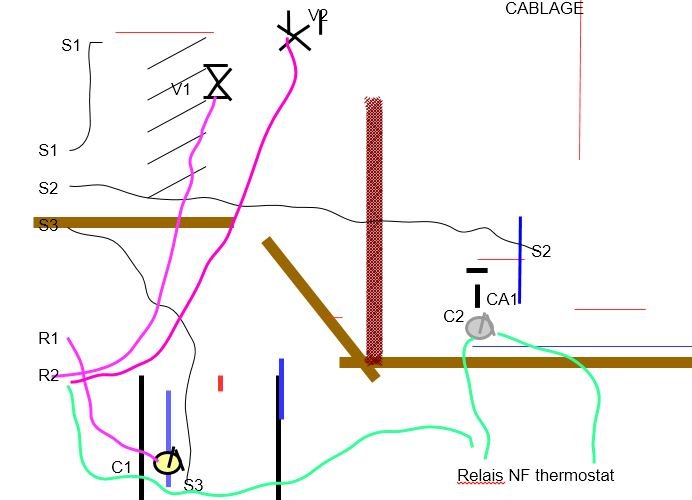

Bon ... je m'y suis mis.
En fait j'ai surtout collé aux commentaires expliquant le fonctionnement de ma régulation.
PARTIE SOLAIRE
Les sondes :
S1 = sonde capteur => borne S1
S2 = sonde ballon => borne S2
S3 = sonde cuve => borne S3
les éléments de commandes :
C1 circulateur solaire => borne R1
V1 vanne vers cuve => borne R2
V2 vanne vers ballon => borne R2
Les deux vannes sont reliées sur la même borne de la régulation R2.
Sous tension, la vanne V2 (= NF) s'ouvre, alors que la vanne V1 (= NO) se ferme.
Les réservoirs :
je « colle » à l'installation N° 6 avec 2 réservoirs et logique de pompe (page 7)
le ballon est prioritaire
la cuve n'est pas prioritaire
Le ballon (et les murs se chargent) de façon prioritaire. Tant que ce « réservoir » n'a pas atteint sa température de consigne maximale, le circulateur C1 tourne.
Quand la température maxi du réservoir principale (= le ballon) est atteinte, une alternance (= charge pendulaire) se met en place pour chauffer le réservoir secondaire (= la cuve). (page 19).
PARTIE CHAUFFAGE
Un thermostat d'ambiance actionne le circulateur C2 du ballon.
C2 ne peut être mis sous tension que lorsque la vanne V2 est fermée, donc lorsqu'elle est hors tension.
Il faut donc que je me procure un relais NF relié à la borne R2.
La borne R2 commande la fermeture de la vanne V2 (NF) lorsqu'elle est mise hors tension. Le relais NF se ferme, et autorise l'alimentation du circulateur C2.
Malheureusement, je ne peux pas joindre le fichier trop volumineux (2473 ko) !??? Cela me surprend !
Je fournis donc le lien :
https://docplayer.fr/46604821-Regulatio ... c1000.html

Vite fait .. Le lien c'est la doc .. pas le schéma ..

le schéma complet n'est pas très clair. Voici ce que cela donne.
Pilotage - Copie.odg
(24.71 Kio) Téléchargé 167 fois

Désolé Bernard, mais l'extension odg est loin d'être pratique (pour moi) ... voilà ce que je récupère .. est-ce vraiment l'aspect de ton schéma ??
NOTE : depuis j'ai regardé la notice, du coup c'est déjà un peu plus clair .. LOL
... dans l'état impossible à relire, ou à comprendre vite ... tu pourrais faire une copie d'écran ce serait déjà pas mal .. (voir l'utilitaire de capture de win10, très pratique qd même) ..
Donc ton schéma :sad:

Effectivement, le schéma ne sort pas joli-joli chez toi. Désolé.
En fait j'ai voulu bien faire en enregistrant mon document en "dessin".
Enregistrer sous Paint ? je ne l'ai pas dans mon menu déroulant. Donc je reste sur mes habitudes.
J'ai fait un organigramme, mot pompeux pour dire que je commence tout juste à piger comment cela devrait marcher, qui commande quoi ...

J'avais saisi comment tu voyais les choses ...
il manque peut-être une analyse organique, pour montrer les différents cas de fonctionnement possibles et voir comment ils peuvent interagir les uns sur les autres .. en partant des différents circuits :
1) la boucle solaire vers la cuve
2) la boucle solaire vers les murs
3) le circulateur sur le ballon
En particulier comment empêcher 1) d'être actif et en même temps d'avoir besoin de 3) ... Je m'explique : on peut très bien avoir un solaire faible, avec disons 35-40° en sortie des capteurs, une cuve à 20° et une demande de chauffage par 3 car 35-40° c'est pas assez pour les murs (en tout cas ça peut se jouer à qq deg près).
Sur quel critère on passe du cas 2) au cas 3) .. ou du cas 2) au cas 1) ... je suppose que le Rc1000 donne le moyen de faire un peu de programme (??)
Par ailleurs on a la possibilité d'une sonde S4 qui permettrait de piloter en vitesse C1, avec le deltaT capteurs en consigne, et d'exploiter au max le solaire (soit vers les murs mais plutôt vers la cuve) et donc coexistence de 1) et 3) ... mais tu as aussi écrit que tu voulais faire simple ...
C'est en final pas trop compliqué, mais j'ai l'habitude de tels raisonnements, et il faut laisser le cerveau fonctionner tout seul, donc tes 3 jours ça va permettre de décanter lol...
Ton schéma pdf, est bien lisible ... ;-)
