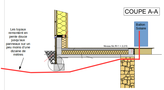

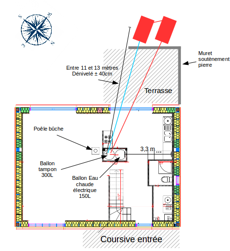

Voici le schéma prévisionnel de l'installation :
Notre question actuelle porte sur le dimensionnement de la gaine qui relie les panneaux au ballon ECS solaire.
Est-ce que cela parait réalisable de passer seulement la gaine sans passer les tuyaux dès maintenant ?
Quel diamètre doit-on prévoir ?

Notre liaison ne sera pas rectiligne (pente du terrain, liaison intérieure... cf schéma ci-dessous).

Edit : en reprenant le problème, mon besoin minimal c'est de passer les tuyaux entre le mur en pierre (à droite) et la dalle béton (limite maison-terrasse sur le premier schéma), le reste pourra être géré plus tard.
Donc ca représenterait 3-4m avec 2 angles. La meilleure solution serait donc sans doute de passer en inox annelé ?

et je suis réservé sur l'idée de passer sous la fondation, en générale on ne passe pas dessous, pour ne pas affaiblir la structure
J'ai une ligne solaire enterrée: l'installateur sanitaire m'a fait gracieusement un beau trou de 110mm avec une scie cloché dans le sous-sol en béton armé de 20cm. Pas besoin de passer sous la fondation

Intéressant la remarque sur le passage sous la fondation, il faut que j'en touche un mot au maçon.
