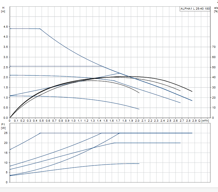

je suis entrain de regarder pour remplacer mon circulateur à 3 vitesses par un circulateur grundfos type alpha 1L ou grundfos solar car je souhaiterais utiliser la fonction PWM .
les deux circulateurs en sont équipés mais j'ai l'impression que les courbes PWM ne sont pas identiques courbe A ou courbe C
mis à part la température du fluide et la HMT , je ne vois pas l'utilité de la grundfos Solar , si quelqu ' un aurait un petit retour sur le sujet, ce serait sympa

Il me semble que le alpha1l... autogère.
Si tu lui envoie des trains d'ondes 230v comme pour ton 3 vitesses.. l'électronique va partir à la retraite très rapidement.
Pour le solaire, j'utilise des ups 25-40-180 ... qui digèrent très bien les trains d'ondes.
Il me semble que le solar a une entree 0-10v qui permet de lui faire varier sa vitesse sans devoir utiliser les trains d'ondes.
La température de fonctionnement c'est du marketing.. en sortie de ballon.. tu as max 60°... il faut le mettre sur le depart panneaux.

le circulateur alpha 1 à aussi une entrée PWM avec le câble en accessoire

je n'ai jamais rien compris à tous ces chiffres : 25-40-180, malheureusement….mais je veux bien qu'on m'explique :-?
Pour info, grosse promo ici : https://www.obadis.com/fr/grundfos-alph ... country=FR#
Messages : 2474
Localisation : Saint-OMER 62
Re: circulateurs grundfos alpha 1 et solar
Message par Balajol »
Grosso Modo 25: DN 25 Diamètre de passage
40 hauteur Manométrique (Dépend du débit , faut voir la courbe Hauteur/Débit)
180 entre Axe des Brides
Cdt
