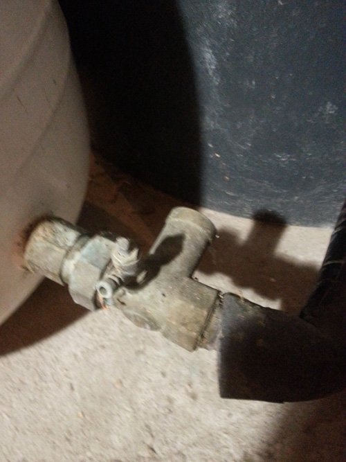

la vanne sous le VE, est scellée ? elle est scellé ou elle ne tourne pas ?
ce serait pas un VE démontable sans vannes, dont le mécanisme serait bloqué ? ( le petit ressort avec le plongeur a torique, qu ipar exemple empécherait la vanne de tourner ?
une tite photo ?

Alors comme je ne suis pas sur site et que mon copain, envoi les infos petit a petit, difficile de vous répondre rapidement et de façon tres précise a vos questions.
Ce qui ne change jamais dans une journée quelque soit l'heure, c'est la pression du VE (bien évidemment en charge, mon copain ne le demonte pas, il ne peut pas).
Il y a bien une vanne qui est bridée (voir photo) Ce qui évolue dans la journée :

Je ne suis pas du tout certain qu'il y ait une fuite, mon copain a fait "remplacer" son toit il y a quelques mois et je penche plutot pour un manque (pour le moment).
De mon point de vue il y a de toute facon un soucis avec ce VE car meme si il avait une fuite, donc un manque de fluide on resterait avec un pression basse, sans variation importante.

Oui j'ai pensé aussi qu'en enlevant directement le VE via l'ecrou a gauche ca devrait le faire car ca ressemble a un clapet de fermeture mais c'est tout de meme étrange ce raccord avec une purge et se T qui a un sellé ?
C'est aussi une vanne a votre avis ?
eric

- Messages : 3242
Re: Info Mano solaire pas cohérente
En regardant bien, C'est sans doute une vanne avec un capuchon sur le dessus pour éviter une manipulation .. sans doute un truc en carré).. et une purge.
Je n'ai jamais vu ce genre de truc nul part.
Vu l'oxcidation du bouzin, faut mieux.... manipuler tôt le matin.. histoire de ne pas se faire ébouillanter en milieu de journée si un truc pète.
