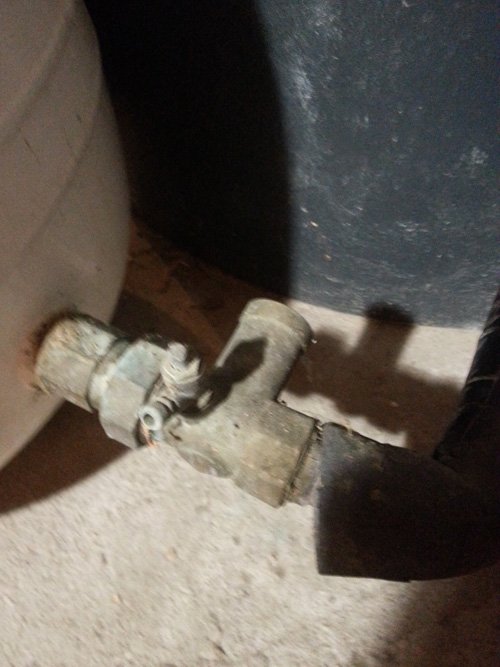

la vanne sous le VE, est scellée ? elle est scellé ou elle ne tourne pas ?
ce serait pas un VE démontable sans vannes, dont le mécanisme serait bloqué ? ( le petit ressort avec le plongeur a torique, qu ipar exemple empécherait la vanne de tourner ?
une tite photo ?

Il y a bien une vanne qui est bridée (voir photo)

Le raccord semble bien être ce que j'ai décri dans mon premier message, desserrer l' écrou côté vase devrait permettre au clapet de se fermer.
Cdt

Oui j'ai pensé aussi qu'en enlevant directement le VE via l'ecrou a gauche ca devrait le faire car ca ressemble a un clapet de fermeture mais c'est tout de meme étrange ce raccord avec une purge et se T qui a un sellé ?
C'est aussi une vanne a votre avis ?
eric

Posté : mer. juil. 08, 2020 11:49 am
par j2c
En regardant bien, C'est sans doute une vanne avec un capuchon sur le dessus pour éviter une manipulation .. sans doute un truc en carré).. et une purge.
Je n'ai jamais vu ce genre de truc nul part.
Vu l'oxcidation du bouzin, faut mieux.... manipuler tôt le matin.. histoire de ne pas se faire ébouillanter en milieu de journée si un truc pète.
