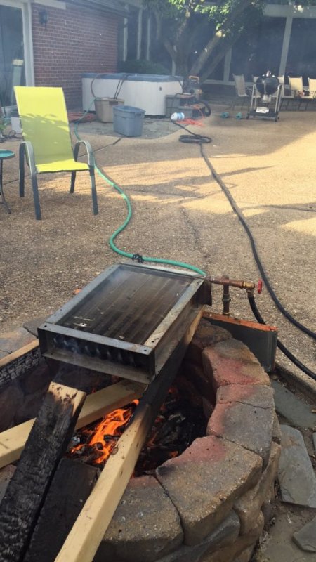

un petit clin d'oeil
j'ai trouvé ceci sur pinterest
pour la discretion c'est pas gagné
