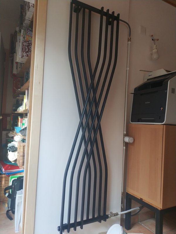

Voici ma solution finale pour ne pas avoir le robinet thermostatique à 2m du sol :) à voir à l'usage quand on remettra le chauffage :)
Fred.

Très astucieux comme position ;) Faut juste espérer que le radiateur ne fausse pas la mesure de température.
J'ai pendant un temps utilisé des têtes électroniques, et je suis revenu aux têtes classiques, car le trop de precision de la tête électronique avait tendance à couper le chauffage en plein hiver (capteur trompé par la chaleur rayonnée par le radiateur).
