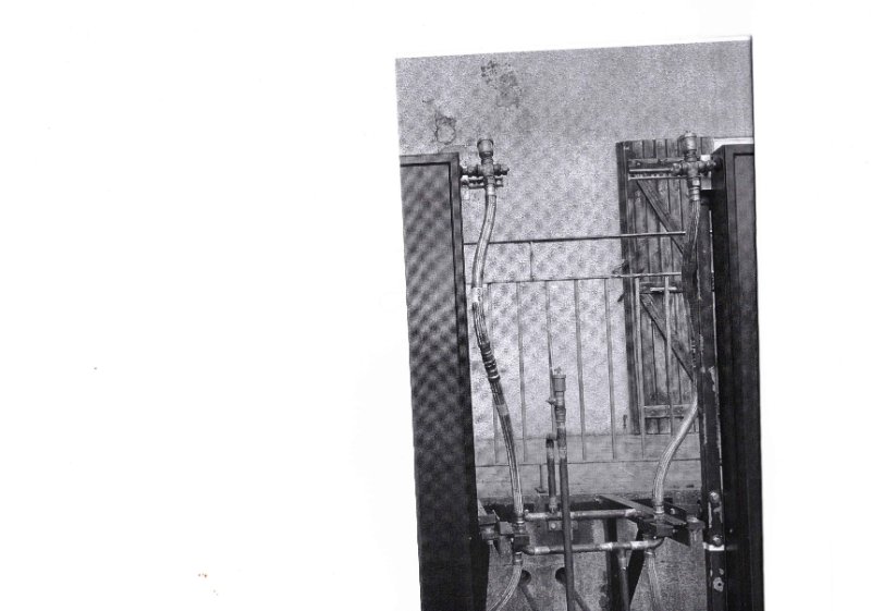

Bonjour à tous.
J'ai posé deux capteurs Tinox au sol, dans mon jardin, (pour une exposition maxi vers le sud) et j'ai fabriqué moi même les supports et les fixations pour rendre ces panneaux orientables vers le haut ou le bas, de façon à obtenir le meilleur angle selon la saison et aussi pouvoir les diriger légèrement vers le sol pour stopper la production d'eau chaude dans ces capteurs.
J'ai raccordé ces panneaux entre eux et au circuit avec des tubes inox annelés en D.20 pour permettre le mouvement de rotation.
A l'usage ça fonctionnait bien jusqu'à maintenant, les tubes étant relativement souples, mais dernièrement en modifiant l'orientation des panneaux j'ai eu deux fuites au niveau des raccords et j'ai du recouper un peu le tube pour rendre ces raccords étanches (le tube inox annelé ne supporte pas les flexions répétées apparemment)...
Ma question est la suivante ;
Est-ce qu'ils y en a parmi vous qui ont déjà posé des panneaux orientables et avez vous trouvés des tuyaux flexibles qui sont compatibles avec l'eau très chaudes des systèmes solaires ?
Merci pour vos conseils.

comme dit Monteric, il s'agit de bloquer les raccords pour qu'ils ne subissent aucune contrainte. ensuite c'est un compromis entre rayon de courbure et amplitude de tuyau en mouvement. (je me comprends :grin: )
à noter que mon montage en photo était prévu en drainback, donc pente conservée quelque soit la position. en circuit circulation forcée classique, c'est encore plus facile.
je crois bien avoir vu du rab de 19 de Vile-coyotte dans ma chaufferie pas plus tard que la semaine dernière. Pas de soucis pour dépanner Rymode si ça convient.

19 et 25, ce sont des diamètres intérieurs nominaux. j'ai un bout de 19 d'environ 4ml.
Je ne suis pas sûr de comprendre le fonctionnement de ton support. j'ai du mal à voir l'amplitude que tu lui demandes, et à quelle fréquence. Chez moi c'est quotidien et environ 90° pour suivre le soleil.
Le pivot c'est le tube rond ? si jamais c'est bien le cas, pas sûr que j'aurais procédé comme c'est. Ton raccord entouré en rouge, je l'aurais fait remontant droit vers le pivot avec une fixation rigide en chant de capteur. En l'état, j'ai l'impression que ça ne peut que mal se passer, surtout pour la sortie cuivre du capteur si elle doit subir le poids de tuyaux lourds.
Oui le tube rond horizontal c'est le pivot. L'amplitude de rotation vers le bas c'est à peu près le même angle que sur les photos, mais inversé. La vitre du capteur dirigée vers le sol. (pour éviter les surchauffes) et vers le haut je peux mettre le capteur proche de l'horizontale...
La fréquence de rotation c'est assez rare. Eté capteurs dirigés vers le ciel et en cette période l'angle est celui des photos pour capter au maxi le soleil qui est de plus en plus bas. Vers le sol selon mes besoins mais pas trop fréquent..
Remonter le tuyau de retour vers l'axe de rotation et sur le côté du capteur est une bonne idée, je vais voir si c'est possible.. Il faudra peut-être que je rallonge le tuyau.

à relire je pensais à comment je coupe souvent de la ferraille à la main. du fil de fer ou de la tôle, si je n'ai aucun outil sous la main. tes fuites étaient-elles à un endroit où l'annelé est pincé ou écrasé ? j'ai eu pas mal de marques différentes d'annelé entre les mains et ils ne sont pas du tout similaires en souplesse. certains réagissent même comme du multicouche. ça me fait penser que j'en ai bougé du souple semaine dernière.
Le Kutting se coupe à l'opinel et s'emmanche sur un raccord laiton comme pour l'arrosage. J'ai vu des kits pour pac (au rouleau) et ils utilisaient des bagues à 2 oreilles comme on voit sur les tuyaux oxy ou acéthylène. Comme Vile-coyote, j'utilise des serflex. Si possible de bonne facture vu les merdes qu'on trouve à la vente de nos jours. C'est assez épais donc plus lourd et plus raide que les flexibles sanitaires mais si ça pose au sol ce sera increvable. Examine ma première photo du sujet mis en lien. je sors des capteurs avec du cuivre qui rejoint un point proche du pivot. Les tuyaux Kutting sont bridés pour que les raccords ne subissent aucune contraine. On devine les serflex.
On aperçoit aussi deux tôles inox qui étaient sensées guider les tuyaux à cause de mon impératif de pente drainback. En fait avec le temps les Kutting ont quitté les pistes pour se tordre un peu à leur guise. Peut-être à cause d'une torsion qui se produit sur la course.
A regarder tes images, pour ta jonction entre panneaux, j'imagine que si tu dois basculer vers le sol, tu y vas par étapes, l'un après l'autre. Et ça me fait penser que l'annelé n'aime pas la torsion non plus.
Tu peux me laisser un tél en mp si tu souhaites en parler de vive voix.

Oui les fuites sont apparues après que j'ai manipulé mes panneaux pour les diriger vers le sol. Au niveau des raccords laitons, le tube a du subir une torsion et un pliage sur un rayon trop serré...
.... A regarder tes images, pour ta jonction entre panneaux, j'imagine que si tu dois basculer vers le sol, tu y vas par étapes, l'un après l'autre. Et ça me fait penser que l'annelé n'aime pas la torsion non plus. Tu peux me laisser un tél en mp si tu souhaites en parler de vive voix.
Effectivement, je dois procéder par bouger les panneaux les uns après les autres et par étapes. Je dois surveiller également pendant la manœuvre que les tuyaux ne se pincent pas dans les supports.. Mais tu m'as bien aidé avec ta suggestion de faire remonter les tubes à la verticale le long du capteur, jusqu'à l'axe de rotation. Comme il redescend ensuite vers le sol, il faudra juste que je prévois une purge. Je peux te donner mon n° si tu veux, mais je suis très difficilement joignable en ce moment. Je ne suis pas chez moi et le réseau est aléatoire où je suis...
