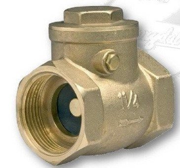

Je ne comprends pas comment fonctionnent les deux anti retour à battant dans le groupe de transfert.
Ils se ferment par gravité pour éviter tout thermosiphon qui refroidirait le ballon pendant la nuit.
Il se montent donc verticalement.
Pour la liaison froide, je comprends, l'eau du serpentin du cumulus solaire monte dans les capteurs lorsque le circulateur fonctionne. L'anti retour s'ouvre donc.
Mais pour la liaison chaude (retour capteur vers ballon) si je le mets dans le sens d écoulement il va rester toujours ouvert et si je le mets à contre sens : l'eau ne peut s'écouler !
qq chose m'échappe
merci de vos éclairages

Par définition, un thermosiphon ne génère du débit qu'avec une très faible pression.
C'est la raison pour laquelle, on surdimenssionne les installations en thermosiphon (tuyaux de gros diamètres).
Le fait de mettre un anti-retour à battant, permet d'engendrer une grosse perte de charge, afin de mettre en difficulté tout thermosiphon.
Par contre, le circulateur sera capable de pousser le clapet.
A mettre dans le sens de circulation de l'eau (donc sur la ligne eau chaude : du panneau vers le ballon).

mais dans ce cas là il est tête en bas et donc ouvert mm lorsque le circulateur est éteint ?A mettre dans le sens de circulation de l'eau (donc sur la ligne eau chaude : du panneau vers le ballon).
Je comprends pas
- Messages : 3242
Re: Sens Anti retour à battant pour stopper thermosiphon
Il va te falloir mettre une section qui sort de ton ballon, qui va vers le bas. Sur cette section, tu met le clapet.
Puis tu repars vers le haut pour aller vers tes panneaux ;)
Effectivement, si tu met le clapet "tête en bas", il va rester ouvert en permanence ;)
