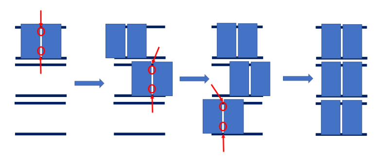

Il s'agit donc bien de solaire thermique, et la question porte sur les interconnexions "cuivre" et de comment arriver à les atteindre avec des panneaux de 1 m de large.
Sur la première rangée, tant qu'elle est toute seule, pas de problème, je pourrais accéder en haut et en bas, mais dès que la seconde sera en place, j'ai l'impression qu'accéder aux raccords supérieurs (en rouge sur le schéma) ne sera pas évident.
De même pour la maintenance ça me semble pas très aisé.
D'où ma question: peut on s'allonger sur les panneaux moyennant précautions ? (planches ?) ou alors y a-t-il une autre astuce ?

J'ai finalement eu une suggestion par le revendeur du matériel, merci à eux pour leur disponibilité :)
Si jamais quelqu'un se pose la même question, voila ce qu'ils suggèrent: faire coulisser les panneaux sur leur support pour accéder plus facilement aux suivants.
Rond rouge = emplacement du raccord à monter
Flèche rouge = accès au raccord
J'espère juste que les rails sont suffisament longs :)
Ils me disent qu'en cas de besoin, on devrait pouvoir s'allonger sur la vitre du capteur, mais comment dire... je n'ai pas envie de tester :schock:

elle me fait marrer la proposition de ton fournisseur, tes rails doivent faire au moins 2 voir 3 cm de plus que la largeur du champ donc ça va être large large pour faire coulisser tes panneaux!
En fait c'est une configuration à éviter, pour le montage... et pour le SAV. Et de mon point de vu il faut aussi éviter les connexions à joint plat en toiture. Si il n'y a pas le choix mon expérience me dit que les joints carbone sont peut être les meilleurs.
En tout cas ce post pose une question essentielle car même si l'on peut effectivement aller sur les panneaux, y poser une échelle de toit protégée... on prend toujours bcp de risques lors des poses en toiture, le baudrier avec ses parties métalliques ajoute un risque de casser le panneau... rien n'est simple.

J'ai moi aussi quelques doutes malgré tout : comment serrer les clamps du milieu par ex... ou également l'histoire de longeur de barre pour coulisser suffisamment.
Coté maintenance, je prie le saint glycol pour ne pas avoir de fuite sur les raccord inter-capteur :(
Bref, je pense que tu dis une phrase très vraie : En fait c'est une configuration à éviter et ça vaudrait le coup de partager ce constat ;)
Dans mon cas, entre la cheminée, les vélux, j'avais pas trop le choix (oui, je sais, on a toujours le choix :p ) mais j'avais pas anticipé tous ces inconvénients.

Ce qui est dommage c'est que tu aurais sans doute trouvé des panneaux en pose paysage. Une rangée de six, cela t'aurais rajouter un peu de travail sur les raccordements mais tu aurais pu tout faire tranquilou milou avec des échelles de toit de part et d'autre du champ. Egalement bcp plus facile pour hisser les panneaux. Peut être que ton fournisseur aurait pu te conseiller dans ce sens.
En cherchant sur le forum je n'ai trop rien trouvé sur cet aspect non négligeable des risques suivant la configuration de pose... sauf de nombreux rappel que le sol c'est très bien quand c'est possible.
Bon courage pour la pose, j'espère que les clamps permettent de fixer capteur/ capteur ce qui sera plus facile. Sinon les raccords olive c'est super, il faut aussi éviter la filasse en toiture.
