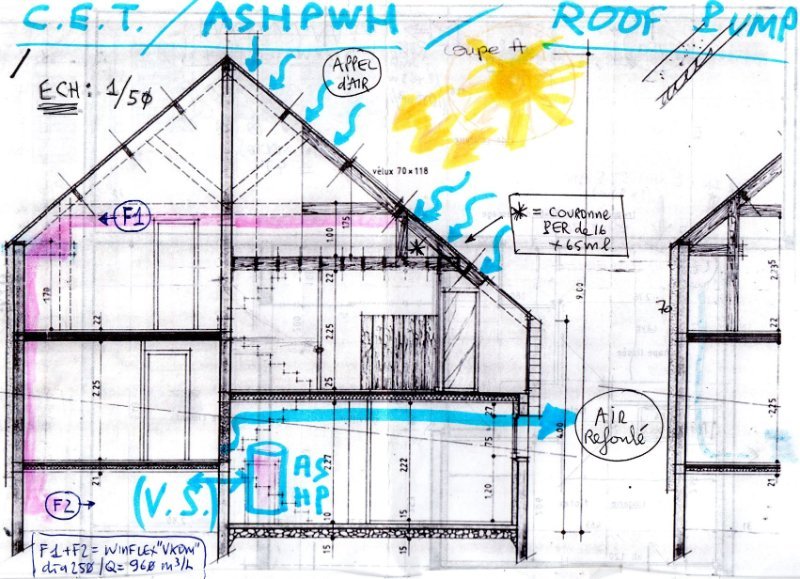

Re: Ventilateur - température de fonctionnement ?
ben plutôt impossible car dans ce cas, il faudrait l'installer à l'extérieur !
(La source de chaleur étant la lame d'air sous mes ardoises...)
(en PJ, dessin pour rappel)
(à noter que le ventilo "F1" "a déménagé"; et que le brasseur correspond à l'astérisque dans le triangle ''sud'' (= placard soupente)
Il est aussi vrai (?) que si j'étais foutu de brancher la couronne de PER, cela provoquera une baisse de la T° au niveau du brasseur, sauf il ne s'agit que d'une demie-solution...
Fin bref, il me semble que l'extension du placard reste la meilleure solution une fois que j'aurai vaincu mon ""inertie de vacances'' :shock:
Bonne journée à toi !!
