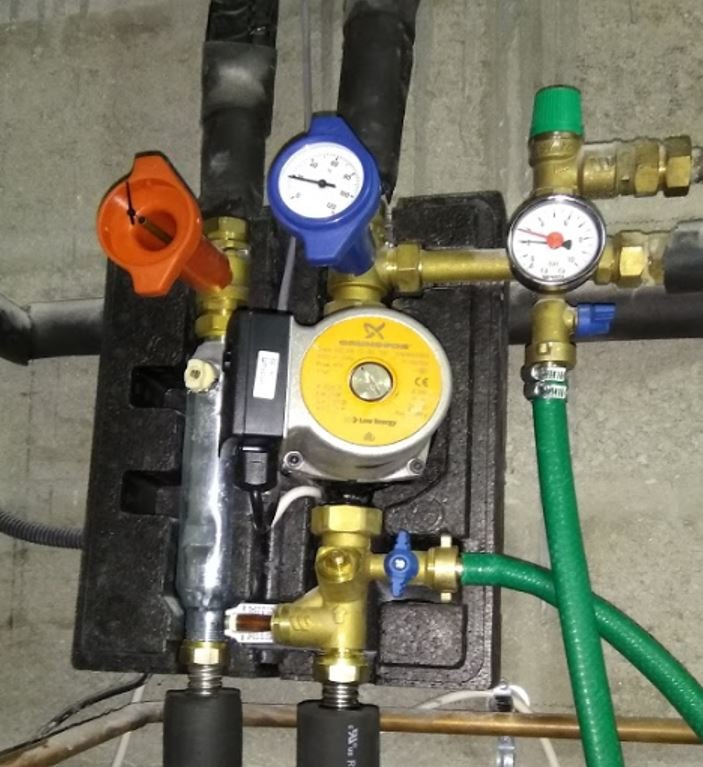

sur un système 4m² / 300litres Weishaupt
depuis un moment, je constate que la température du capteur monte à 50° la nuit. L'anti thermosiphon doit donc être HS.
Je fais le changement de fluide tous les 5 ans, le système à 12 ans.
D'après la photo jointe, qlq'un saurait me dire s'il faut remplacer la pièce ou si c'est juste une "crasse" qui gène l'étanchiété de la valve ?
Je suppose que la valve se trouve dans le pièce laiton en bas à droite (avec la flèche montrant le sens de circulation).
Merci pour votre aide.

Ça donne l'impression que ton clapet anti thermosyphon est couplé à un débitmètre à flotteur.
Je pense que tu aurais intérêt à ne pas démonter ton groupe de charge dont les pièces détachées doivent se négocier à prix d'or.. et ajouter un clapet à bascule en sortie de groupe.

En fait j'ai déjà démonté la partie débimètre car il y avait une fuite sur la petite vis de réglage, j'ai changé son joint torrique (qui règle quoi d'ailleurs ? le débit sans doute car on peut stoper la circulation en la vissant au max).
Par contre si le clapet dans cette partie est HS je me disais que pour en mettre un autre il vaudrait mieux éviter de le connecter directement au tuyau annelé en inox : le bout du tuyau est lisse et trouver un raccord compatible pourrait être compliqué.
Bonjour, je ne comprends pas le problème. généralement les clapets se trouvent en Femelle/Femelle, donc avec un mamelon Mâle/Mâle laiton classique tu dois retrouver une portée plate pour un collet battu inox.
perso j'aurais mis un clapet à ressort.
il y a eu un groupe similaire avec un newbie, l'année passée. je crois me rappeler que je situais le clapet au dessus de la flêche, ouvrable par le "bouchon" laiton qui fait angle. et surprise, en fait le clapet était ailleurs. (peut-être en haut, inséré de façon assez discrète.) (parfois une vis apparente permet de bloquer le clapet donc on sait où il se trouve) je pense qu'on avait trouvé un écorché ou éclaté du groupe.
pour des recherches, utiliser google avec Apper solaire + mots clefs

le plus souvent les clapets se trouvent dans les vannes à opercules en partie haute de la station solaire, pour des raison de prix et pour pouvoir dépanner en tout de suite généralement je rajoute un clapet sur l'orifice haut de l'échangeur ballon.
