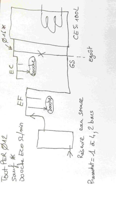

Malheureusement je n'ai pas de vannes sur le collecteur de distribution. J'ai pris le modèle low coast :sceptique:
Voici un schéma. Installation 2020. Matériel tout solaire diffusion. Tout per 12 sauf 1m de per16. La croix indique qu'à la pose la vanne thetmostatique Watt a été enlevée juste après l'installation car problèmes de tiedeur.
Pommeau de douche economique 5L/min voire moins. Cela dépend de pression (varie 1 à 4,2 bars) pression de réserve eau source très large pour ne pas solliciter pompe!
Problèmes: - tiédeur à la douche quand pression assez basse
- Et quand CESI monte à plus 60 degré il y a beaucoup d'air qui se forme dans réseau eau chaude

Merci j2c pour ton message. Le plombier c'était moi. j'ai quand même mis des vannes sous les robinets pas con quand même :)
Le problème c'est dans tiédeur dans la douche (pas sur les autre robinets ou alors pas senti
Tests mitigeurs négatif.
Par contre j'ai remarqué quand on augmente le débit de la douche ou quand un autre robinet d'eau chaude est ouvert partiellement je gagne 3 degré au mitigeur de la douche. Donc à mon avis c'est un problème de débit qui est insuffisant et j'ignore pourquoi...
