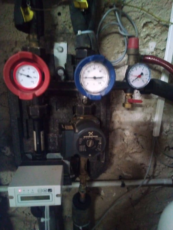

pour infos voici deux photos
une dans la journée avec 2 bars de pression (en fait dés qu'il y à un peu de soleil
et l'autre le matin plus de pression
je ne sais pas ce qui produit ce problème
si quelqu'un à une idée ,
cordialement
Yves

Il y a un tuyau rouge qui sort de la soupape de décharge (à droite en haut sur ta photo du groupe de charge).. vers où va se liquide.
Test ton vase d'expansion.. toque dessus, si ça sonne creux vérifie la pression... si ça sonne lourd, il est plein d'eau, et ton problème a des chances de venir de là => ouvre la vanne de remplissage d'air, si du liquide coule, tu es bon pour remplacer ton vase.
