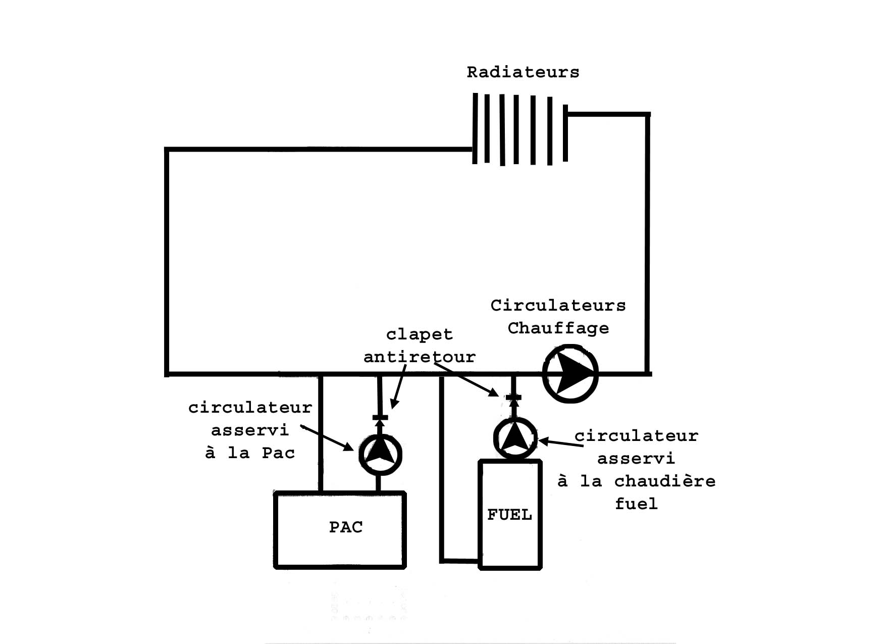

j'ai équipé ma maison d'une pac air eau en plus de la chaudière fuel et des deux inserts.
j'ai un abonnement tempo, la PAC tourne en continue sauf les jours rouge ou la chaudière fuel prend le relais.
Il y a simplement un contacteur qui coupe au signal edf la PAC et branche la chaudière fuel.
La PAC a son propre circulateur et la chaudière fuel aussi, il y a simplement un antiretour sur le circuit donc pas de vanne motorisée.

Salut Jean Paul
Tout peut en effet être automatisé, ça reste une question de moyens.
Expérience: chez mes beaux parents, ça marche depuis 16 ans avec un système de ballon tampon chauffé par la PàC et une vanne 4 voies motorisée commandée par une régulation qui tient compte de la température d'eau du chauffage, de la température extérieure, et d'une consigne de température du local (maison). On appelle ça une régul suivant la pente du chauffage sur un graphe (besoin en eau chaude des radiateurs suivant la temp ext). Il y a donc 2 circulateurs. 1 pour un débit constant sur le condenseur de la PàC alimentant le ballon et un sur le circuit chauffage, chaudière, vanne 4 voies.
La PàC est coupée par un relais EDF en heure "pleines" EJP et par la régul quand la temp. ext est trop basse (risque de prise en givre de l'échangeur par l'air froid et humide) ce qui nécessiterait un dégivrage long et gourmand en énergie et la PàC perd de ses performances.
Le fonctionnement est le suivant: PàC seule en heures "normales" EDF jusqu'à +7° ext, PàC et chaudière en heures "normales" EDF jusqu'à +2° ext (donc entre +2 et +7), chaudière seule en heures "pleines" EDF ou en dessous de +2° de temp ext.
Un schéma serait plus clair. Je joins ce que j'ai, mais il ne faut pas tenir compte des départs vers l'échangeur piscine.
@+ Mii'd
@+ Mii'd
