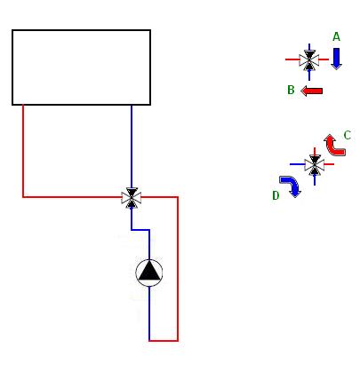

En cherchant vaguement entre quelques bulles qui restent :oops: je me suis dit qu'il nous manquait peut-être un élément pour être plus pertinent dans le choix.
Qu'est-ce que tu veux faire exactement ?
Parce que des solutions il peut y en avoir finalement un "paquet"
Le plus dur va être de trier : le plus simple, le moins cher, le plus fiable ...
Cas 1 : là c'est simple
Cas 2 : une vanne qui puisse prendre ces deux positions existe t'elle ? (A-B puis C-D le sens des flèches est inversé ... j'en avais plus en stock :oops: )
Cas 3 : là c'est sûr
... et bien d'autre cas dont l'animation à suivre de Rémi ;-) 8-)

Pour Thermitch: Cas 1 ok, Cas 2 là j'y vois pas beau, une vanne sur mesure à notre idée peut être!!!! Cas 3 là aussi les voies qui se croisent???, je m'orienterais plutôt sur le schéma de Richardel.

Bon, il est encore un peu tôt pour soumettre le projet mais pour te faire une idée, vois le schémas que j'ai soumis dans le post de toubab (les deux cuves et le système de tuyauterie entre deux). Il y a , près de B1 un circulateur qui pousse le liquide dans B1. C'est parfait en été quand il y a trop de soleil. On peut stocker l'eau chauffée dans B2 en déplaçant l'eau la plus chaude vers B2.
Par contre, si on veut chauffer les deux cuves avec le bouilleur et qu'on active le circulateur, on va casser la stratification car le sens est opposé. L'idéal serait que dans ce cas, le circulateur tourne dans l'autre sens.
pour la première solution, ok sauf qu'il faut vaincre les pertes de charge de la pompe arrêtée (mais les pertes de charge du reste du circuit est faible)
Pour la deuxième solution, c'est celle qui me parait la plus correcte (peut-être que ma représentation est plus "logique" (mais moins beau :-x )
Pour la troisième, je ne comprends pas pourquoi tu fais appel a une 4 voies. Une 3 voie (entrée AB coté opposé aux circulateurs) fonctionnerait a coup sur.
Mais comme tu le dis, il y a beaucoup de possibilités :smile:
