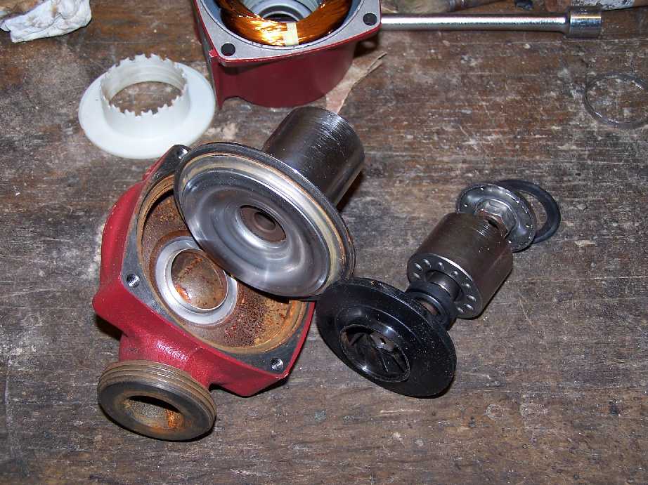

refaisons vivre ce post......
voici le circulateur de le british....arrivé dans le lot:
premier constat...c'est un petit....c'est peut etre le pourquoi de sa mort!
donc démontage .....c'est pas mal foutu quand meme...
mais je ne vois pas comment je vais faire pour:
-1 extraire le bobinage
-2 récupérer le bloc pour le serrer sur le corps de pompe....ça fait joint
-3 éventuellement découper le fond ???
quand à l'axe ??....pareil...il faut cogiter avant de découper pour pouvoir y adapter un moteur en CC

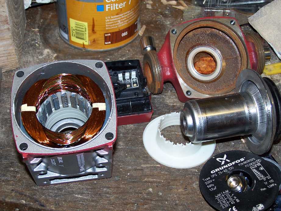

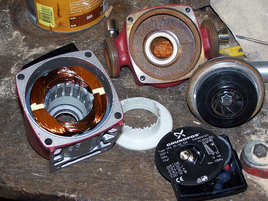

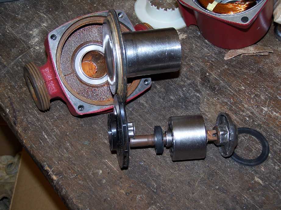

gegef6fsk
Message par gegef6fsk »
bonjour à tous,
démontage en profondeur du circulateur en panne que m'a envoyé lebritish
il y en a qui vont tomber des nues!
le rotor est emprisonné dans une partie métallique sertie d'un coté et soudé par point ??? ou au four??? de l'autre
donc sciage à la scie à métaux
j'ai dégagé le rotor
l'axe est en céramique ,il y a bien un joint au deux bouts mais ce n'est pas étanche...d'ailleurs quand vous démontez la grosse vis pour le débloquer après une longue période d'inactivité...."gommage"....il coule un peu d'eau.
le pb c'est que cette partie métallique qui enferme le rotor,est elle étanche sur le corps de pompe.
il n'y a pas de roulements à billes!!!!!!!!!patrick07.enfin pas dans ce grunfost
le centrage ,très fin à l'intérieur de cette parie métallique est assuré par des bagues en caoutchouc dur coté corps de pompe et coté arrière.
pour ne pas avoir de problème dans la durée, c'est ce système qui à été utilisé.
contrairement au pompe ce vidange de machine à laver.ou l'on trouve un presse étoupe qui fuit au bout de 10 ans environ.
donc dans le conteste actuel et vu la chose sur l'établi.....je ne vois pas comment y adapter un moteur en CC.....je suis bien tourneur sur métaux de CAP....mais je n'ai pas cet outils à la maison.
il faudrait refaire une pièce qui s'adapte sur le corps de pompe et dans laquelle il faut adapter un presse étoupe sur le nouvel axe moteur .
photos au prochain post sur ce sujet
cordialement gérard
