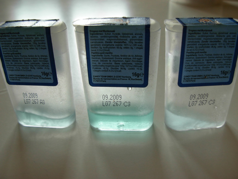

On a encore le temps mais avant les premières gelées prélevez un échantillon de votre antigel (pour ceux qui en utilisent, bien sûr) et mettez le quelques heures au congélateur... ça ne coûte rien et peut éviter bien des soucis :cry:
Sur la photo: à gauche et à droite 2 échantillons pris au niveau du vase d'expansion et au pied des capteurs, au centre de l'antigel neuf... Je suis bon pour une vidange générale et amener tout ça proprement à la déchetterie. Ça m'arrange presque parce que je doit faire quelques menus modifs sur mon installation :roll: .

Gege, je vois difficilement comment je peux avoir une temperature non stable dans le congelo !!! Si tu places tes "tubes a essais" au milieu de ce qui est deja congele, c'est l'histoire d'une heure et tout est a meme temperature !tu trouveras difficilement plus stable ! Et tu peux meme y glisser une PT1000 raccordee sur le M3 pour t'en assurer ...
Pour les particuliers que nous sommes, je trouve la solution du congelo simple, efficace et "gratuite". On est bien d'accord pour dire que c'est un test a temperature donnee (celle du congelo) et qu'elle n'a aussi de valeur que pour l'echantillon preleve qui ne devrait l'etre qu'apres brassage de l'install (gaffe aux bras morts ou autres vicieusetes ...).
Par chez nous, contrairement au Sud, le -20 ou voir -22 du congelo sont "trop juste" car cet hiver on a eut 2 pointes a -27°C ... C'est donc trop "limite", mais dans ce cas extreme, on peut toujours se la jouer avec circul a partie de -15°C comme le propose Gege mais toujours avec le risque de se retrouver sans alim et la ... on risque de pleurer ! Alors, il reste le "pese anti-gel" pour liquide de refroidissement auto. Ca coute rien (7€) et c'est precis a 2-3 °C et il y a meme des modeles plus precis avec correctif de la temperature du liquide au moment du test !

J'achète mon antigel au supermarché et il est donné pour protéger à -20°C. Comme je l'ai dit plus haut, à force d'en rajouter ou d'y mettre de l'eau, je ne savais plus si il était encore bon.
Le test du congélo permet d'avoir l'esprit tranquille, enfin pas dans mon cas, et de voir la réaction du produit en conditions réelles quand il est soumis à des températures négatives.
Il y a 6 ans on a eu -12°C, il y a 5 ans -15°C donc une protection à -20°C devrait suffire.
