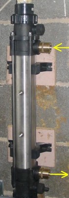

C'est vrai que pour un échangeur piscine, il faut un débit important côté piscine.
J'en ai fourni un d'occase en inox à qq du forum, un peu dans le style en PJ (40 kW de mémoire). Il faudrait son retour d'expérience ...
(Celui de la photo est en titane pour cause de chloration au sel).
