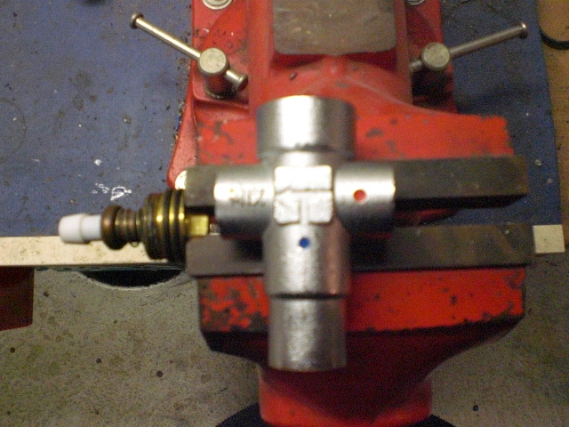

Si j ai bien lu , ça doit etre ça
Amicalement François

Oui François c'est ce genre là,
mais comme c'est pour du sanitaire on ne va pas en trouver de dimension assez grande pour alimenter un plancher chauffant ( 1pouce ou 1pouce 1/4)
si on reste en 3/4 le débit va drôlement diminuer non?
