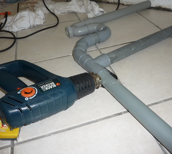

Si ça peut servir ...
Je refais ma cuisine, déplacement des prises, tuyaux d' eau et evacuation.
Remise en eau essais. Eau potable tout bon mais horreur , une fuite sur un raccord PVC, moment de solitude, pas de panique.
La solution : décoller le raccord en question
Je prends le décapeur thermique muni de son embout recourbé qui épouse bien le PVC de 40. T° réglée au minimum, je laisse chauffer 5 mn et sort doucement le tuyau en imprimant des mouvements circulaires.
Aprés ça, nettoyage de la colle en surplus, recollage, re essais, tout OK
La logique c' est : si ça fuit c' est qu' il manque de la colle, ça n' en sera que plus facile à démonter
Ca marche aussi avec un chalumeau à gaz mais attention le PVC noircit et se déforme trés trés vite !!
PVC qui fuit

bonjour a tous,
c'est pas ca mais le minisun aura vraiment ete mis a toutes les sauces ... on ne dira jamais assez merci a Patrick ! MERCI PATRICK
En fait, la colle utilisee est une colle qui fait fondre le PVC des 2 pieces (on encolle toujours les 2) et les faits "fusionner". Mais il faut savoir que cette colle n'attaque et ne fait fondre que tres difficilement le polis en surface des tuyaux. Et c'est la source tres probable de tes ennuis.
Il est donc imperatif avec ce type de tuyau et de colle de supprimer ce polis de surface en passant les parties a assembler au papier de verre ou toile emeri tres grossier (60 ou 80). Ne pas avoir peur que ca gratte et que ca raye car il faut que ce "polis" en surface disparaisse completement et ca sur les 2 pieces. A ce stade, ne pas essayer de les assembler a blanc juste "pour voir" avant collage car vous aurez toutes les peines du monde a les desassembler !!!
Une fois bien depolies, un coup de colle avec le pinceau-couvercle sur les 2 pieces, on assemble et on ne touche plus a rien qlq minutes.
Si vous appliquez cette methode, vous n'aurez jamais plus de probleme ! si pas, c'est les enmerdements tot ou tard car la colle n'a pas fait son veritable effet de "fusion" de la matiere mais un simple "collage" de surface lisse. Les contraintes imposees par la circulation d'eau tres chaude en sortie de Lave vaiselle, machine a laver a 95° ou eau bouillante des pates egoutee dans un evier font le reste et c'est parti pour les problemes ...
Pour ceux qui doute de la chose, je les invite a evaser 2 chutes perdue de tuyaux et de realiser 1 assemblage sans depolissage et 1 avec. Une heure apres, de scier le collage dans l'axe des tuyaux et de constater par eux-meme que dans 1 cas la matiere ne fait qu'un et que dans l'autre les 2 partie se "decolle" tres facilement !
Voili, voilou, si ca peut aider, c'est toujours ca de gagne !
Pour info : certaines marques proposent des "decapants" avant collage mais leur efficacite necessite un savoir faire et un respect des temps d'application assez contraignant pour un resultat qui n'est pas toujours a la hauteur alors qu'un coup de papier de verre est bien plus efficace ... mais je peux comprendre qu'un pot de decapant soit commercialement plus interessant a vendre qu'un bout de papier de verre ...

il existe une solution pour reparer une fuite sur un mauvais collage sans etre obliger de tout decoller (sur ecoulement pas sur pvc pression alimention:
appliquer de la colle sur l'endroit incriminer puis prendre un bout de polysthirene et frotter dessus, tres efficace

Cette technique du "léger" chauffage au décapeur thermique permet aussi d'aider à l'emboitement des tuyaux de diamètre plus important.
Il est assez fréquent que les tuyaux de 80/100 soit très très légèrement ovalisés (imperceptible à l'œil nu) : impossible alors de les rentrer dans les raccords.
Si on entre de force (enfin si on y arrive) et on colle, risque de fuite : là où c'est trop serré, la colle sera repoussée.
Un léger chauffage du bout du tuyau sur quelques cm au décapeur pour l'amollir, on l'entre dans le raccord qui le remet comme il faut, on le retire et on refroidit: le tuyau est redevenu bien rond et peut être inséré et retiré facilement.
J'ai même vu un pro chauffer un tuyau PVC pour entrer de force le suivant et éviter d'utiliser un raccord femelle-femelle (on gagne aussi un collage).
Comme une emboiture sur du tuyau cuivre.

Tout comme ceux qui chauffent un tuyau pour faire un cintrage : c'est rigoureusement interdit
Comme est interdite la chauffe au chalumeau qui modifie la structure de la matière.
La chauffe au décapeur thermique reste "tolérée" dans la mesure où elle s'apparente plus aux conditions "normale" de la vie du produit qui peut bien se prendre 90° d'eau chaude dans les dents un jour ou l'autre
