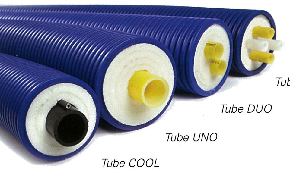

Que pensez vous de ces gaines isolés pour faire la liaison entre le ballon et les capteurs.
résistance 90°/6bars (maxi 110°)
diam ext 160 mm
prix pour 2 x 25 environ 40€ le ml
Bruno
diam ext 160 mm
Bruno

bonjour Patrick
Effectivement c'est pas donner, le bitube au groupement est au environ de 55 € le ml.
Mon tarif est un prix public, d'une célèbre entreprise qui fait facilement du 50%.
bruno
bruno

La solution pourrait être:
- cuivre ou multicouche
- isolant type Kflex ou armaflex épaisseur 9mm
- rouleau TPC 160 ou 2x110 ou 90
- injection à l'intérieur de mousse isolante poyuréthane en bombe
- pour centrer le tout tu découpe dans des plaques de mousse polyuréthane des disques dans lesquelles tu auras préalablement découpées pour le passage des 2 tuyaux et de leur isolant puis tu découpes par endroit le tpc pour guider puis tu recolles à la colle pu
Bref, cela fait pas mal de manutention mais c'est très efficace, fais à la maison et entre le départ pac et l'arrivée au ballon tampon avec 30 ou 40m de longueur je crois qu'on avait cet hiver une perte de 1 ou 2°
Bref, c 'est long mais c'est beaucoup moins cher et ça fonctionne...
Bonne soirée
Bonne soirée
