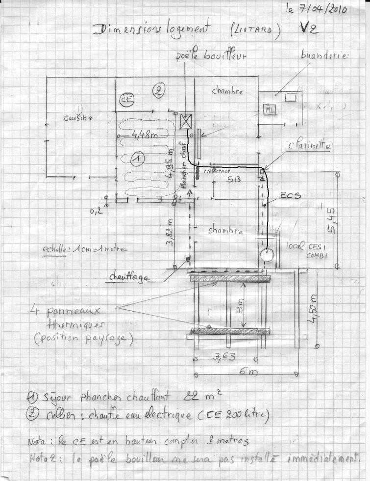

Le tracé du plancher chauffant est symbolique . Cela a été a été fait vite vite pour compléter "l'info" que j'ai fait à un moment donné a GÉRARD-un autre membre d'APPER qui habite dans mon secteur- et lui préciser l'endroit du plancher chauffant. Si non, puisque tu abordes le sujet , j'ai lu que le mode de pose pouvait être indifféremment en Zig Zag (VA) où en escargot (VZ). La répartition de la chaleur étant sensiblement identique dans les deux cas . Le VA peut se révéler plus que délicat ( angle à 180 °)si on opte pour des pas de pause faibles ( 10cm/15cm).( ou impossible pas de 5 cm!)
A propos de logiciel permettant le calepinage et le calcul du rayonnement thermique nécessaire, je pense que le logiciel Emidal doit calculer tout ça non ?
Si non un pas de 20 avec un tuyau de 13/16 me semble la pratique la plus courante (passer en pas de 10/ 15 le long des murs donnant sur l'extérieur si on est mal isolé )
Si non pas d'info sur les avantages et inconvénients du PER multicouche ?
En tout cas merci aux uns et aux autres- encore une fois - pour votre intérêt , vos remarques et conseils !
J'ai encore beaucoup a progresser dans le calcul de mon installation ( en fait j'ai tout à apprendre !)et vos attentions sont précieuses .
Si vous avez des "tuyaux" pour le calcul d'un "combi"?
Je pense que sur le forum, évidemment, on doit avoir ça!
