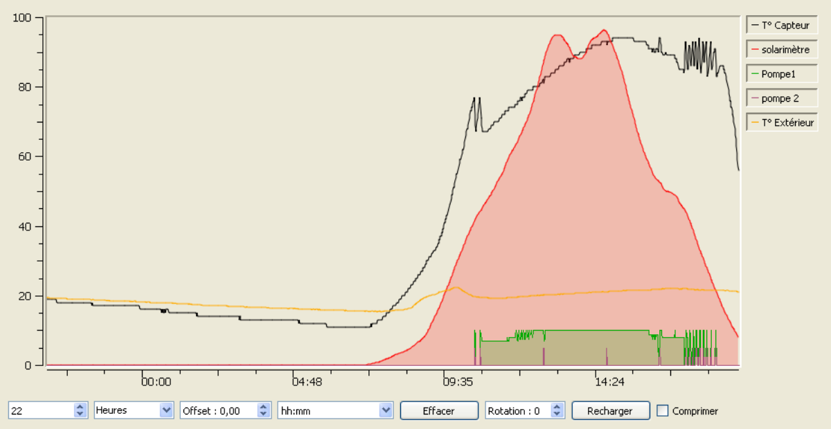

Récemment j'ai fait l'acquisition d'un solarimetre resol.
Cela fait plusieurs fois que je constate un problème.
Lors de certaines journées sans nuage (comme aujourd'hui :smile: ) et au zenit du soleil, les valeurs trouvées semblent bizarre.
Il n'y a qu'à regarder le graphe joint.
Quelqu'un aurrait il une idée?

cela ressemble a l'influence d'une inclinaison assez forte de la cellule du
solarimetre
Ne serait elle pas dans le meme plans que tes capteurs ?
pierre

en réalité, elle est positionnée au dessus des capteurs (eux à 60°) à 45°
Didier

Bizarre d'incliner différemment la cellule et les capteurs :-?
Elle te sert à quoi ?
Et s'il n'y avait aucun problème ?
Ta courbe n'indiquerait-elle pas tout simplement un changement d'atmosphère imperceptible à nos yeux d'humain ?

:cool: ca ressemble à un phénomène de saturation !
ca donne quoi comme info un jour gris ?

Pour répondre :
inclinaison différente car cela était plus facile à fixer le jour de la pose. Elle est resté comme cela depuis.
Elle sert à quoi ? à rien si ce n'est que de donner une valeur suplémentaire sur l'installation.
Aucun problème ? celà n'apparait que les jours de grand soleil comme dit dans le premier post
Vile coyotte tu as certainement raison : problème de saturation, mais du à quoi? Est ce le réglage dans la deltasol M (problème electronique) ou le plastique bombé transparent devant la cellule (problème optique)
Didier

Typiquement, l'utilité est de faire une corrélation entre ensoleillement et récupération de des calories.
... juste voir si la chute de production colle avec un passage nuageux par exemple
... donc c'est mieux si c'est dans le même plan ;-)
Elle est garantie ta sonde, qu'en pense le SAV Résol ?

Quand je dit qu'elle ne sert à rien, en fait elle n'est raccordée à aucune fonction de relais ou autre. Les valeurs données sont toutefois bien utile pour comprendre le fonctionnement de l'installation.
Concernant son inclinaison, il est prévu dans les mois futures de redescendre tout les capteurs à 45°. Je sais cela va en faire bondir plus d'un mais je suis prêt à en débattre et à argumenter :-D
Dans la deltasol m, on peut coriger les valeurs du solarimetre. J'ai déjà essayé de voir à ce niveau, par contre il me donne alors des valeurs de par exemple 1200 (voir plus) en plein zenit. Le phénomène de saturation est alors moins visible.

Le creux dans la courbe fait penser à un capteur un peu trop bas sur l'horizon, qui fait que lorsque le soleil continue à monter au zénith, l'énergie diminue un peu entre 2 points. Il faudrait modifier légèrement l'inclinaison, ou regarder si ce problème se constate au printemps ou à l'automne.

BOun, as tu essayé de regarder s'il n'y avait pas autour de chez toi de stations partenaires météo france doté d'un solarimètre, c'est pratique pour voir si on est bien ou pas au niveau des données récupérées...
Pour ce qui est de l'angle d'inclinaison, je me joins à toi pour dire que je préfère moi aussi 45°, l'avantage de 60° c'est pour la surchauffe l'été... mais côté rendement l'hiver, entièrement d'accord avec toi et thermich
Incline ton solarimètre comme tes capteurs d'abord et fait des nouveaux relevés pour comparer.
