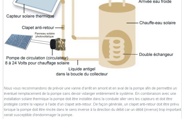

Je suis certain d'avoir lu dans une doc Laing qu'il fallait "éviter les vidanges brutales"(cf mon CR). malheureusement, je ne la retrouve pas. Voir cependant un extrait d'une doc qui conseille de mettre un clapet anti-retour pour éviter qu'un flux traverse la pompe en sens inverse...
Au demeurant c'est compréhensible, le rotor n'est pas fixé sur un axe mais simplement positionné par une bille. En marche, le champ magnétique tournant le maintient dans le plan qui va bien. Quand le champ disparait et qu'un flux traverse en sens inverse, le rotor se met sans doute de travers...

L'autre inconvénient de ces modèles est qu'on ne peut pas les piloter ex passer en vitesse 6 pour le remplissage puis revenir en vitesse 3.

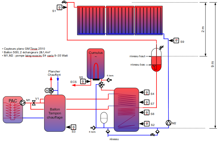

bonjour à tous,
effectivement mon drain-back sera juste sous les capteurs, dans les combles, cela fait donc 1,5m à monter + les deltaP.
Si il faut "éviter les vidanges brutales", alors la vidange ne peut plus se faire !
sauf si j'ajoute une électrovanne en parallèle avec la pompe et un clapet anti-retour en série
ci-joint mon schéma d'installation
