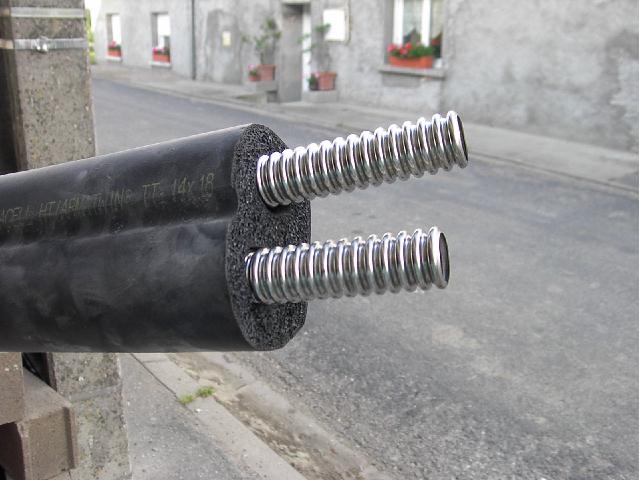

Salut a tous
Voici 1 photo de tube de type armafex. On comprend bien la facilitée pour les passé même dans des endroit délicat livré avec l’isolation et câble pour la sonde.

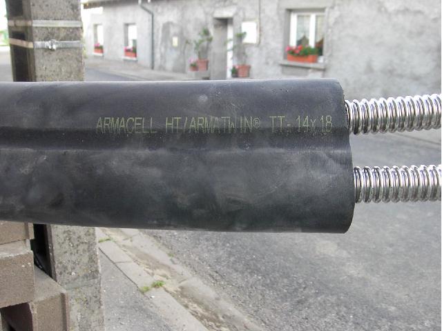

Message par Patrice Giffard »
une autre photo

Message par Lao »
... et question de prix ? :roll:

Salut à tous,
Chez VAILLANT 348 HT en 15 m.

Message par Lao »
Effectivement bonjour à tous :D
Merci François !
Plus de 20 euros du mètre ça fait cher...
Essayons de trouver mieux :roll:
...pas trouvé mieux :cry:
Qui dit mieux ?

Salut Lao,
tu ne trouveras pas mieux...
