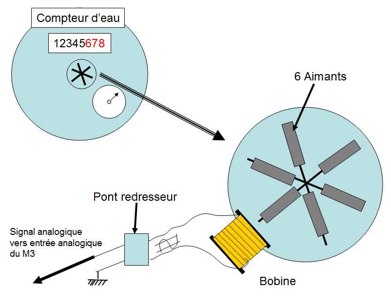

- Christian de Quinsac
- Messages : 175
Pourquoi ne rester sur des débitmêtres à impulsions (Effet Hall, aimant, ILS.......)?
Pourquoi ne pas utiliser la fonction "alternateur" avec des aimants et une bobine, un pont redresseur, un circuit adaptateur 0-10V et attaquer un entrée analogique du M3 (pour ceux qui en ont un) ?
Mon idée est-elle "déconnante"?
Voir le shéma de principe en pièce joint.
Evidement, reste à déterminer le dimensionnement de tous les éléments de la chaine .
- ramses
- Messages : 2666
bonjour a tous,
ton idee n'est pas deconnante mais le probleme c'est que ton automate va bouffer enormement de ressource pour obtenir une valeur de debit en integrant le flux d'info entrant. Il faut bien comprendre que pendant qu'il fait ca, il ne sait rien faire d'autre !
S'il s'agissait d'une valeur de regulation necessitant une reponse rapide, on peut concevoir d'y attribuer beaucoup de ressource mais ici inutile de devoir integrer en temps reel, un simple comptage par 1-5-10L est plus que suffisant.
Il est maintenant possible de se faire une interface d'integration du signal entrant du debimetre, mais sa sortie va se resumer a la meme chose qu'un simple debimetre decrit ci-dessus !

Les compteurs d'eau chaude, fonctionnent t-ils dans les deux sens, comptage décomptage en fonction du sens de circulation ?
Peut on imaginer trouver des compteurs qui seraient "débrayables" dans un sens, n'interdisant pas la circulation, mais ne comptant que dans un sens ?
Les compteurs, d'une façon générale, permettent t-il de mesurer de très petits débits (thermosiphons parasites). La perte de charge qu'ils introduisent ne gêne t-elle pas l'établissement d'un thermosiphon ?
Merci de vos avis sur ces questions
