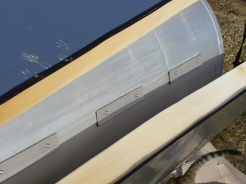

J'ai un ballon dont la mesure de température doit apparemment se faire en applique, car il n'y a pas de conduits pour les sondes.
Ces appliques sont des règles boulonnées sur la cuve.
Quelle type de sonde utiliser et comment les mettre en oeuvre ?

Moi j'opterai pour des sondes circulaires "doigt de gant" enduites de pate thermique.

ben tu glisses une sonde du style PT100 ou PT1000 sous le bord en V de la petite tole .
c'est "l'elasticite" de la patte en tole qui permet, en serrant les 2 ecrous, un bon maintien et un bon contact "thermique". Voila ce que ca donne en coupe :
bien a vous tous
