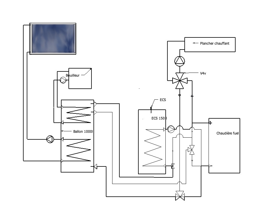

Bonjour ,
J'ai la même configuration que toi ( sauf pour l'ECS ) .
En première approche , je suis un peu surpris du sens de circulation dans le serpentin du ballon ECS . Généralement , l'arrivée chaude est en haut , pour respecter la stratification .
L'eau circulant dans le poele bouilleur pourrait être raccordé directement sur le ballon , sans passer par un échangeur ( on gagne le delta T° ) .
Au niveau du circuit bouilleur , une vanne de recyclage est conseillée , surtout si c'est pour charger un ballon tampon ( évite le retour froid prolongé ) .
La vanne 4 voies existante assure un départ chauffage mitigé et un retour mélangé également . Sur mon installation , cette même vanne 4 voies devient une 3 voies en mode non fioul ( par astuce dans le circuit ) pour renvoyer l'eau la plus froide ( direct retour chauffage ) dans le tampon ( mieux pour le fonctionnement en mode solaire ) .

ciao,
je en peux pas donner d'avis éclairé sur le branchement de l'ancien et du nouveau.
Sur la partie solaire uniquement :
- le sens de circulation de ton solaire est inversé : le chaud part du haut de ton capteur et doit entrer par le haut de ton serpentin du ballon 1000l.
- la sonde de température du bas du ballon devrait être placée au milieu de la hauteur du serpentin solaire, là elle semble un peu basse.

Salut Rosellini.
Rappel de principe..:
Sur un capteur...l'eau entre en bas, et sort chaude en haut.
(idem chaudière.)
Sur un "producteur", radiateur, ou serpentin, l'eau chaude arrive en haut, et ...sort en bas...
Il me semble que la vanne 3-4 voies peut être supprimée, et remplacée par des clapets antiretour..
Les circulateurs plancher ou ecs, on ou off, se servent dans la chaudière, et ou dans le ballon solaire.
CDLT.
(idem chaudière.)
CDLT.

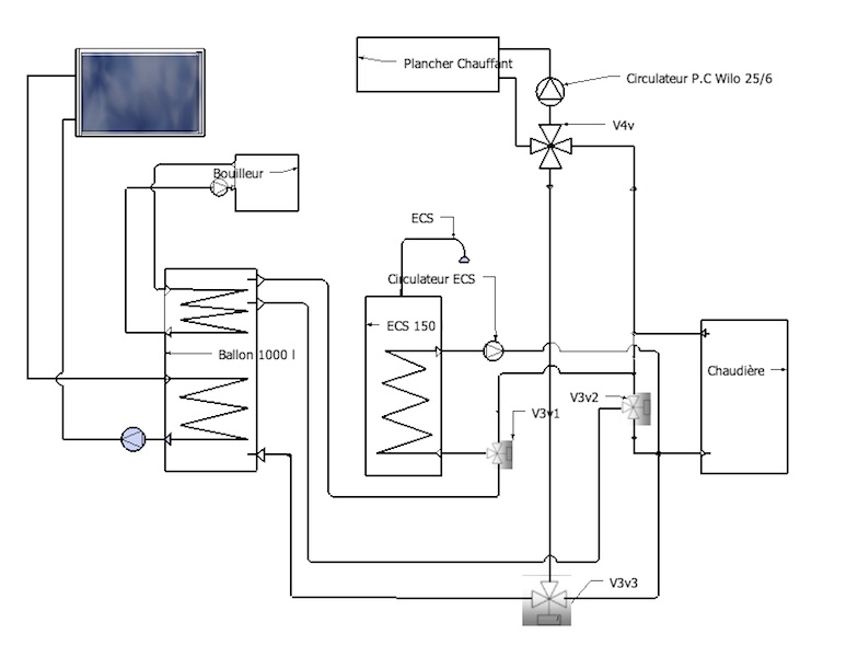

Merci Guy
Je ne peux ouvrir ton fichier ZIP : suis sur Mac OSX !
J'ai modifié les arrivées sur le ballon solaire et le bouilleur.
Par contre, la doc Weischaupt sur le montage de la chaudière et du préparateur ECS (existant), montre bien un branchement eau chaude de la chaudière vers le bas du ballon et la sortie haute de celui-ci vers le bas de la chaudière (??)
DE quelle vanne 3-4 voies parles tu, pour être remplacée par des clapets anti-retour ? Je pense que c'est sur la V3-1 ou 2 ou 3, non ? (je les ai nommées ce sera plus compréhensible)
(Les circulateurs plancher ou ecs, on ou off, se servent dans la chaudière, et ou dans le ballon solaire.)
Ce n'est pas ce que j'ai fait ?

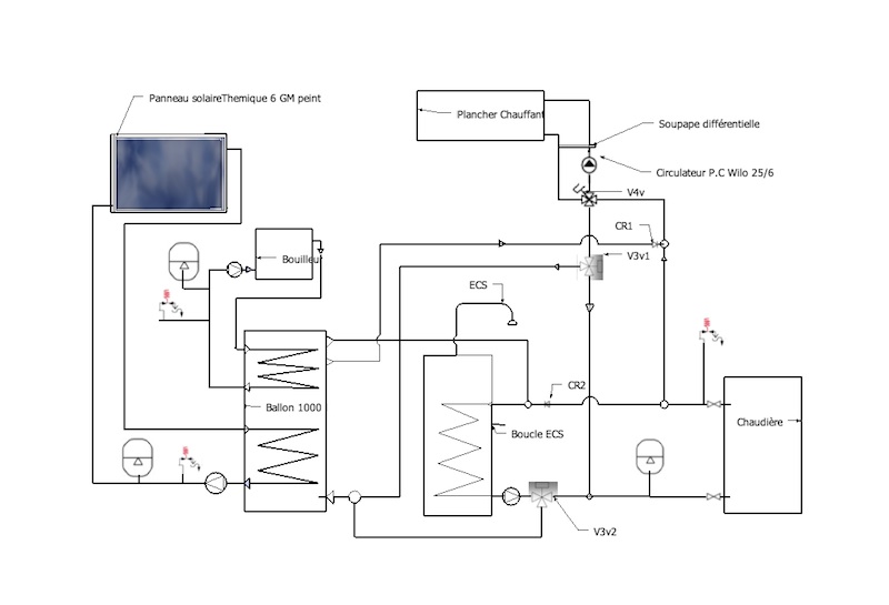

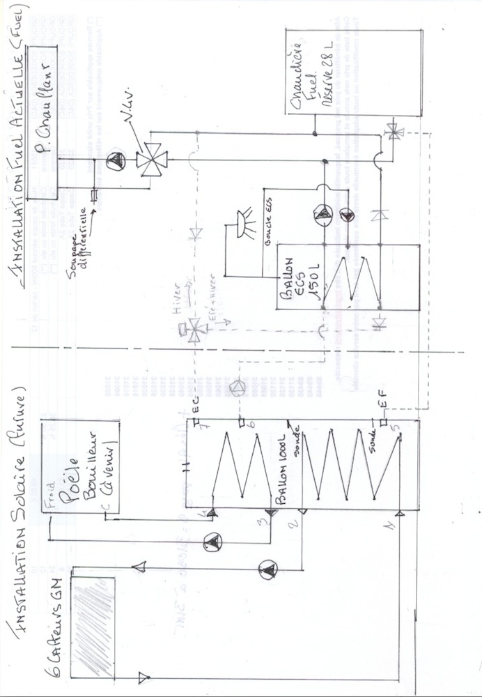

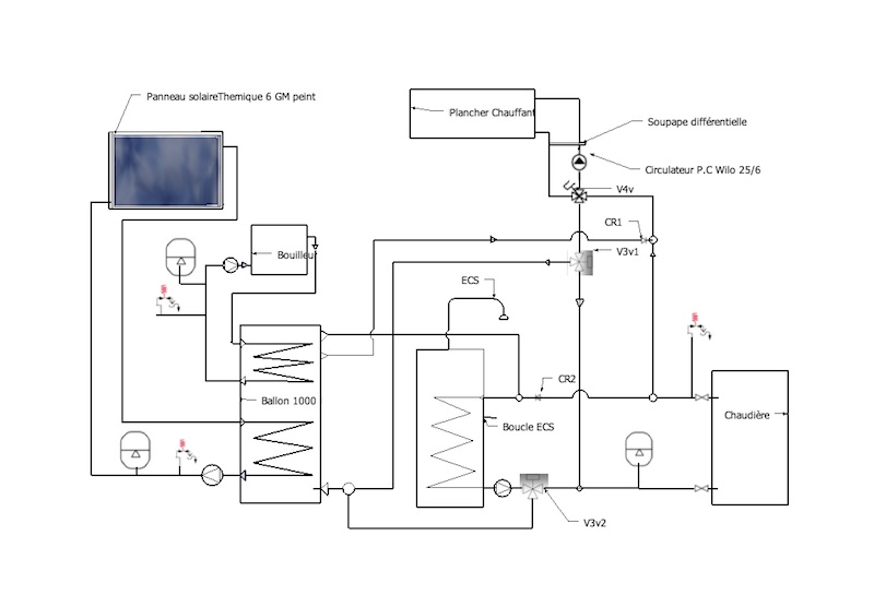

Bonjour vous tous,
J'ai refait mon schéma d'implantation suite aux infos de Patrick et de Guy que je remercie.
Suite à ces motifs, est il pour vous opérationnel (mon schéma bien sûr) ?
Quelques explications /
- La vanne V3v1 me sert à orienter le retour du plancher chauffant vers le ballon si la température de celui-ci est supérieure à 35°, sinon vers la chaudière.
- La vanne V3v2 (ECS) me permet de récupérer les degrés du ballon solaire (l'été voire l'hiver), ou de passer part la chaudière si la Température du ballon est insuffisante.
Mes raisons : je ne vois pas l'intérêt de repasser par la chaudière l'été pour L'ECS et pour le chauffage, (par rapport au schéma de Patrick) Ai je tort ?
Une autre idée me passe par la tête:
Est ce qu'il pourrait être intéressant (par manque de soleil, voire en complément) d'utiliser la chaudière pour chauffer aussi le ballon solaire et faire tourner celle-ci avec des temps de marche plus long ?
