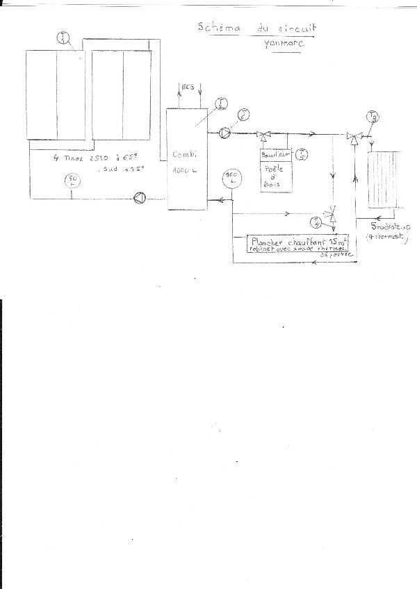

Actuellement j'ai un chauffage central au bois qui alimente 6 radiateurs, mais avec l'ECS électrique!
J'ai déjà eu une étude et un devis pour ECS et appoint de chauffage en solaire par une entreprise mais je souhaite réaliser mon installation et comander au groupement d'APPER
Je prévois pour l'instant 4 capteurs au-dessus du ballon. La longueur des tuyauteries ne dépassera pas 5 m. Cuivre ou inox je ne sais pas.
Le plancher chauffant est installé mais non raccordé. En sortie de chauffage c'est diamètre 22 puis 18 ensuite. J'ai besoin de conseil pour sélectionner le matériel: circulateurs, vannes 3 voies mélangeuses, raccords entre capteurs, sondes, clapets, régulation...
Je joins un croquis ; merci.

Bonjour yanmarc,
Comment tu comptes chauffer ton ballon combi en absence de soleil ? D'après ton schéma si le poêle à bois n'est pas allumé, les radiateurs vont épuiser très vite les calories du ballon.

Je ne souhaite pas chauffer le ballon en absence de soleil; le poêle à bois chauffe les radiateurs, je conserve le cumulus electrique. Je ne sais pas en combien de temps le ballon se refroidira...merci pour cette réponse.
Tu devrais regarder ce site pour voir le schéma hydraulique des circuits radiateur et plancher chauffant.
http://solaire.open-dream.com/
On ne peut envoyer directement l'eau qui sort du ballon dans le plancher car la température risque d'être trop élevée.
De plus il ne faut pas que le débit dans le bouilleur soit interrompu.
Conclusion c'est 3 circulateurs.
Concernant le refroidissement du ballon, il faut connaître les déperditions de l'habitation. Pour info : 1 degré de perdu dans un ballon de 1m3, c'est 1,16 kWh de soutiré.

Si je comprends il faut un circulateur pour les radiateurs et un pour le plancher chauffant.Je pensais que les vannes3 voies mélangeuses feraient l'affare.Si l'eau du ballon est trop chaude pour le plancher chauffant on peut prendre l'eau moins chaude sur le retour avec la vanne 3 voies ou fermer ou stopper le circulateur si c'est encore trop chaud ?

Non, ce n'est pas à cause de la température ambiante qu'il ne faut pas d'eau trop chaude dans le plancher chauffant, mais juste que les matériaux du P.C ne supportent pas de température trop élévée!
Pour bien faire il te faudrai un circuit radiateur et un autre pour le plancher chauffant.
sur le mien, j'ai un peu triché, j'ai pris le plancher chauffant au bout de la ligne radiateur avec une vanne trois voies et un circulateur.

Ce sera deux circulateurs pour le chauffage. Celui du plancher s'arrêtera si l'eau est trop chaude.merci pour les précisions.

on peut alimenter le plancher chauffant à travers une vanne thermostatique 43°C (genre vta de ESBE)
testé chez moi sur une cuisinière bois et maintenant sur une chaudière bois raccordée à un tampon. la thermostatique mélange avec le retour pour limiter à 43 °C dans la dalle. hyper simple, économique, schémas dans les docs ESBE pour configurations radias plus plancher chauffant.

Je trouve que 43° c'est beaucoup, et je n'ai jamais trouvé de vanne thermostatique qui descend en dessous, et quand on a trop chaud, il faut aller régler la vanne à la main? ou y-a-t-il une vanne mélangeuse après??

j'ai un système plutôt simple
la vanne est réglée une fois pour toutes.
un circu et une vta (320 ? à vérifier)
pour que mon circu se mette en route, il faut thermostat ambiance fermé (demande de chauffage), thermostat dans le ballon fermé (présence effective d'eau chaude dans mon tampon) et thermostat sécurité fermé (en cas d'avarie pour ne pas envoyer d'eau trop chaude) tous ces thermostats sont de récup' à bulbe.
voir page 13 pour des exemples de mise en oeuvre chauffage
http://infoweb.esbe.se/files/55668/Ther ... 3_A_LR.pdf
voir page 6 de ce doc pour les usages et les températures des vannes

Et pourquoi pas un régulateur de chauffage pilotant une vanne trois voies en fonction des conditions extérieures pour utiliser l'énergie au mieux et sans surchauffe.

@domwood super, je n'avais pas vu ces VTA de 20° à 43° !! que veut dire Kvs<2>2 ??

mention de kvs pages 8 et 10
débit collectif ou petit débit il semblerait
important avant de commander : ça existe en diviseuse et en mélangeuse
