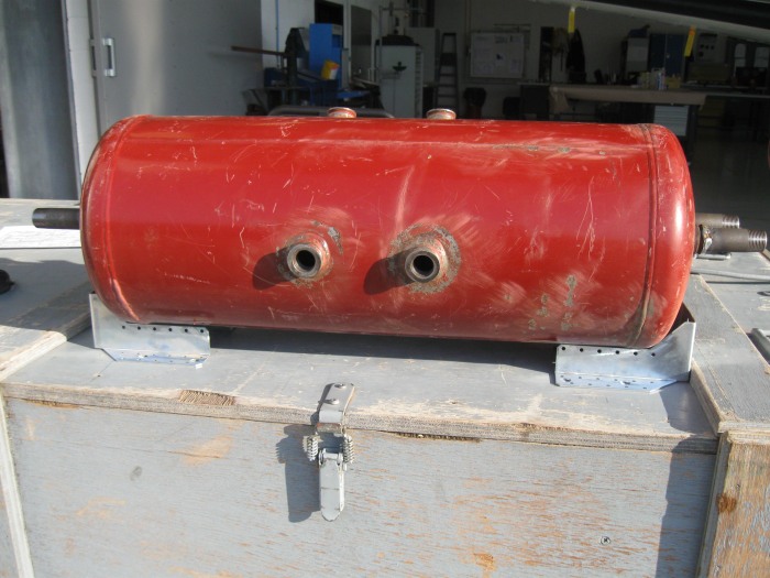

Après un hiver vigoureux (l'homme blanc coupe du bois), je r'attaque le projet.
Je suis en train de préparer le réservoir tampon de mon installation, mais je galère pour trouver quel type de tuyau utiliser pour faire une jauge en parallèle du tampon...
Le pvc ne supporte que 50 ou 60°
Y'a bien le silicone qui va jusqu'à 200, mais ou se procurer un ptit bout ?
Bref !
Pour ceux qui l'ont fait, comment avez vous fait ?
J'ai entré le mot "jauge" dans la recherche, et il n'y a qu'un résultat...
Autre aspect du pb. J'ai pas de point de piquage très espacés sur le réservoir (réservoir de camion). Je pense donc faire une liaison (avec ce tube transparent) en le connectant sur l'arrivée du tampon et sur le départ.
Merci à vous...
