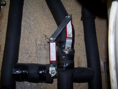

il y a aussi ça :
du tuyau des vannes 1/4 de tour bien placées un trou au bout ,on relie les 2 vannes .....et hop
ballon ecs solaire seul ou en série avec le ballon de la chaudière
nota il faut bricoler le "manche" pour le laisser aller dans le bon sens sur une des vannes.
cordialement greg
c'est manuel et ça ne tombe pas en panne...

bonjour tous
non pas vraiment une horreur pour ajuster
passer un tuyau horizontal.....au plus pres du support
l'autre en vertical avec des pattes plus longues
le tout est ajusté avec des raccords hémisphériques d'un seul coté des vannes
ce que vous appelez vulgairement le raccord 3 pièces..........
le seul bidouillage à été le pliage coté fixation d'une biellette (merci bernard)je ne trouvais pas le mot exact quand j'ai écris.
donc pliage au bout à 180 ° = cassure ou presque et donc un coup de soudure
le papa à fait ça avec un bout de baguette inox .....
après le morceaux de plastique semi-rigide qui relie les 2 biellettes c'est de la récup d'un téléviseur ou autre pc mis à la décharge.
le plus important est d'avoir un support en bois pour pouvoir fixer au mieux
les pattes de fixations
à l'occasion je lui demanderais un schéma .......car dans son coin il y a en plus (sur le cr ) en photo ,la vanne thermostatique ....et a savoir aussi
que l'entrée d'eau froide ou réchauffée selon le cas se fait par le dessus du ballon rocca de 100l qui est un bain marie inox chauffé normalement par la chaudière...
enfin pour les non initiés donc la maman il y a un dessin collé sur le ballon à coté qui indique les 2 positions été ballon solaire seul
et l'autre position :hiver ou préchauffage
la chaudière ayant un potar en façade pour arrêter la production d'eau chaude et l'ajuster à la température que l'on veut ,
n'importe qui peut intervenir sur le système avec un minimum de notice.
