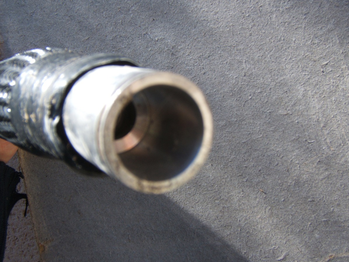

J'ai récupéré un capteur solaire de marque Roto il est équipé de flexible mais je ne connais pas du tout le type de raccord qui peut s'adapter je vous envoie une photo, pouvez vous m'éclairer.

Salut Lancelot, Tous,
Personne.... allez je me risque... sans connaitre le type de capteur, ce ne serait pas une étanchéité faite par joint torique dans la gorge, avec le raccord maintenu en place par une bride à l'arrière ( sorte de fourchette à 2 dents) verrouillée par vis sur le corps du capteur ???
Ce n'est que mon humble avis, pour avoir rencontré ce type de montage sur d'autres matériels, petite remarque, perso j’aurai bien vu 2 gorges et 2 joints sur la douille.... qui peu le plus peut le moins!!!

Merci pour cette réponse effectivement cela serait bien possible, voici une image vue de l'intérieur.
Mais où trouver ces raccords?

Re,
Si j'avais vu la photo avant..... je me serais peut être moins avancé :roll:
Si je comprends "mieux", c'est la partie libre du flexible... l'autre bout est fixé au capteur... mais comment ???
Là, j'y vois déjà moins beau.... et si raccord il y a à l'autre bout, perso je supprimerais ces flexibles et je monterais en cuivre , là, on a toutes les solutions...
Pour ta réponse....je donne ma langue au chat !!! Mais rassures toi.... ici, il y a obligatoirement quelqu'un qui sait, et il va surgir derrière moi ..... :lol:

Oui il s'agit bien de la partie libre du flexible, je n'avais effectivement pas précisé, désolé!
La partie connectée au capteur comporte un sorte de bague que l'on peut retirer mais ensuite cela semble serti donc je ne peux pas remplacer par du cuivre, j'essaierai d'envoyer prochainement une photo du raccord côté capteur

Bonjour LAncelot et tous,
En fonction du diamètre de cet embout, peut être utiliser un raccord Bicone Mal GAZ et réduction pour te raccorder. :-?

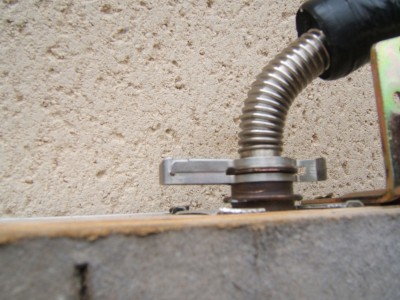

Voici la connexion côté capteur.
Concernant le raccord bicone je vois pas bien comment il pourrait m'aider.
En premier, a la vue de cette dernière photo, la gorge sur l'embout présenté sur la première photo, est destinée à un jonc d'arrêt.
La connexion doit donc se faire à l'intérieur de cet embout et c'est la pièce mâle qui doit être équipée du joint d'étanchéité.
Pour le raccord bicone, si tu considère que l'embout en extrémité du flexible est un morceau de tube, il te suffit de trouver un raccord à olive de ce diamètre.
Si l’autre extrémité de ce raccord est en diamètre standard GAZ, tu peu ensuite y raccorder ce que tu veux :-)
C'est à mon avis la solution la plus simple hormis trouver le raccord d'origine.

Message par Tarassac »
Est-ce que je me trompe ou c'est un tuyau annelé que l'on voit??
Car si c'est bien cela pourquoi ne pas y mettre un raccord idoine pour tuyau annelé dont on se sert souvent en solaire? un écrou tournant en 3/4 ??

Ok donc effectivement 2 options s'ouvrent à moi:
1 le diamètre de l'embout me permet d'utiliser un raccord bicone gaz, mais je crains que la gorge m'empêche d'avoir une bonne étanchéité
2 Couper l'embout et mettre un raccord sur tuyau annelé
Merci de vos conseils, je vous tiens au courant de la solution retenue

Heu.. avant il faudrait vérifier le diamètre du tuyau annelé :roll:

Re LAncelot et tous;
La gorge se trouve en extremite de l'embout, elle ne genera pas la mise en place d'une olive (en général au moins 5mm entrent dans une partie du raccord derrière l'olive )
Il te reste à mesurer précisément le diamètre de cet embout pour pouvoir te confirmer l'éventualité de cette solution :-)
