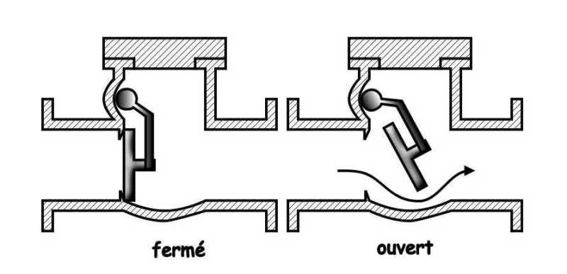

[quote="looping"]Bonjour ,
Je ne connais pas de vanne qui comporterait un clapet avec 2 étanchéités .
Par contre , l'association de 2 clapets à battant standard pourrait peut-être assurer la même fonction ?
Gérald[/quote]
Genial. J'etait sur que ca existait mais il me manquait le terme exact.
Le but final est le suivant : permettre une vidange automatique pour un systeme drainback.
Dans le systeme drainback que je concoit, lorsque je redescend de mes panneaux je rejoins le sol pour remonter dans un chauffe serviette.
Lors de la vidange du liquide resterait present dans les conduite. Chose a eviter.
Avec ce type de mecanisme je peut y arriver mais il faudrait supprimer la trappe de visite de la vanne pour en faire une voie supplementaire. lorsque la pompe s'arrete le clapet authorise le passage vers une vidange qui rejoins le reservoir.
Gérald[/quote]

En meme temps c'est bien de me le faire remarquer. Ca me fait penser au chauffe-serviette qui lui ne sera jamais remplie a moins que j'ajoute un limiteur de pression en sortie... a reflechir
Au sujet des clapet tu peut remarquer qu'il s'ont nommé "les fameux clapet a battants".
Si tu relie les premier message tu comprendra qu'il s'agit de la proposition de looping.
C'est justement ce point qui m'interesse.
Lorsque la pompe tourne le circuit tourne normalement.
Lorsque la pompe est a l'arret les clapet s'ouvre (vu qu'il ne sont plus poussé pas le debit du circuit) et l'eau s'ecoule directement par les conduite de vidange dans le reservoir (qui ne sont pas dessinée) ... et bien sur sans aucune energie supplementaire que celle de la pompe.
Au final je m'oriente vers de le drain back parce-que c'est le plus simple et donc le plus durable. Mais aussi le plus ecologique car pas besoin d'aditif pour eviter le gel. La somme de tout cela fait qu'il est aussi le moins cher car il ne neccessite pas d'organe de securité important, circuit n'etant pas fermé la pression sera nule.
C'est un peu dans cette optique que m'est venu l'idée de cherche une vanne 3 voie un peu speciale.

C'est que je n'ai pas mentionné l'event. Il se trouve au niveau du retour d'eau froide. Pour mon etude je me suis basé sur ce shéma
[quote="patoche"] Partant de là, si ta vanne 3v est orientée pour x raisons sur le poêle.... tu ne vidangera pas ou très mal, car tu n'as pas un retour simple circu /via réservoir.
A+, Patoche,[/quote]
la par contre je comprend pas pourquoi...
exemple :
La pompe s'arrete et le circuit est sur le poele.si mes deux clapet (qui sont en fait des clapet modifié) ce situent au niveau le plus bas et sont en position de repos ils autorisent l'evacutation (qui n'est pas representé) par la trappe de visite vers le reservoir.
Repos
