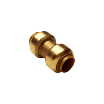

Bonjour Samounet,
L'Etanchéité de ce type de raccord sera toujours tributaire de la qualité du joint torique interne. Variable selon l'origine.
Pour du "Froid" avec une T° quasi constante et pas de variations dimensionnelles je pense que la résistance dans le temps est correcte.
Pour l'application envisagée j'ai un peu plus de doutes.
Le frein pour l'utilisation de ce type de raccords doit être surtout le prix.

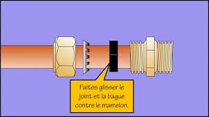

Bien sur!! rien ne vaut un bon collet battu et un joint plat!! mais il y a des endroit ou des situations qui "demande autre chose" tels que des sous lavabos où le chalumeau ou la matrice à collet battu n’ont guerre leurs places !!
Je suis content quand je peut allier flexible et joint américain !! je peut bien "tendre" tout ça droit au grand bonheur du client!!
Pour ce qui est de la durée, j'ai découvert ces joints en 1991 et que ce soit chez moi ou chez des voisins "clients" rien n'a bougé!
Hervé

Au debut du Post on parle de raccord à clipser, et non pas de joint "américain"
Les joints américains sont connue depuis longtemps, c'est fiable sur des tuyau neuf et bien droit mais plus galére sur des tubes anciens ou un peu oxydé
Les raccords à clipser ne tiennent que sur un clip et un joint, perso je n'ai pas trop confiance dans la tenue dans le temps de cette "rondelle eventail".
Mais comme les autres intervenants c'est un avis perso

on parle bien de ce type de raccord?
si c'est le cas j'ai fait une modif provisoire il y a un an et ça tient toujours, mais je n'ai qu'une confiance limitée. Je ne sait pas comment ça tient j'espère que ce n'est pas par la pression car je tourne sous un Bar en moyenne!!
Par contre il existe un outil pour les declipser et les repositionner sur une autre canalisation.
