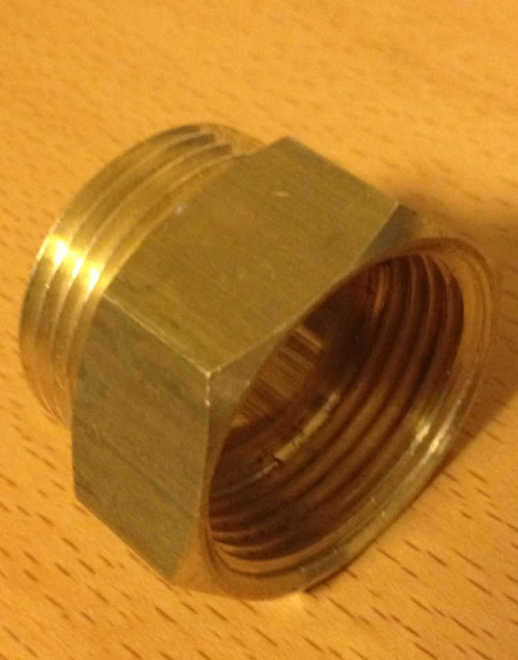

Regarde du côté du frigorifique, ça existe, peux tu me mettre une photo de ce que tu cherches mais en 3/4 ou autre pour que je regarde si je trouve en 3/8

@fotourefair
voilà la photo que tu m'as demandé :
Au lieu d'être en 3/4 de chaque côté comme sur la photo, il me faudrait tantôt 3/4M avec 7/8F et tantôt 3/4F avec 7/8M et c'est tout.
Ensuite je raccorde mes 3 panneaux entre eux en 7/8", un bouchon et un robinet que j'ai déjà en 7/8 et les 2 autres entrées sorties avec ces deux raccords.
