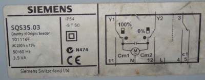

Avec ma petite expérience je dirais qu’il te faut une V3V d’inversion : elle n’a besoin que d’un signal. Lorsque elle est actionnée, elle vat dans une position est lorsqu’elle n’est plus alimenté elle revient en position initial par ressort. La plupart des V3V fonctionne comme celle-ci à l’inverse il y a les vannes mélangeuses qui ont deux alimentations qui font aller dans un sens ou dans un autre et ne bouge pas lorsqu’elles ne sont plus alimentées.

Tu peux te servir de la V3V SQS 35.03 en guise de vanne d'inversion.
Il te suffit de faire un montage électrique avec un relais à 2 contacts.
Au repos le relais alimente le côté Y1.
Quand le relais est sous tension il alimente le côté Y2 et la vanne change de position tout simplement.

Au fait as-tu au moins la V3V Siemens SQS 35 ???
