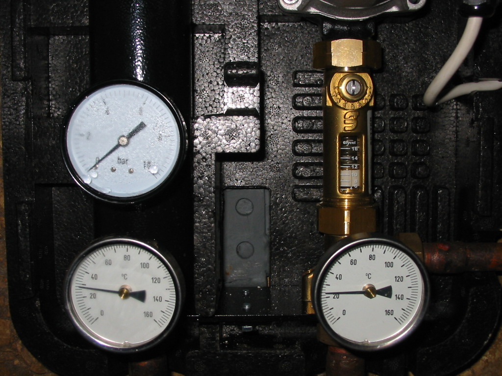

J'ai la mémoire qui flanche... je ne me souviens plus si la lecture du débit se lit sur la partie inférieure ou supérieure du flotteur du groupe de transfert Taconova; Qui peut me rafraîchir la mémoire ?

Salut Rocha ,
Pour moi c'est en bas du curseur car sinon au repos , le haut du curseur n'est pas à zéro .
Sur la photo ci dessous , je lis un débit à 6L/min .
Petite remarque
On voit de la buée dans le manomètre et le thermomètre à gauche .
Défaut du système , la purge du débulleur est au dessus .
Gérald
