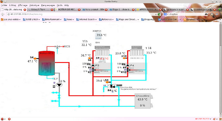

tu verras sur l'image que mes deux circuits sont à des températures différentes et pour cause en journée le 2 est à l'arrêt
J'avais regardé pour en mettre une ... mais j'ai pas la place ! alors ça fonctionne sans
