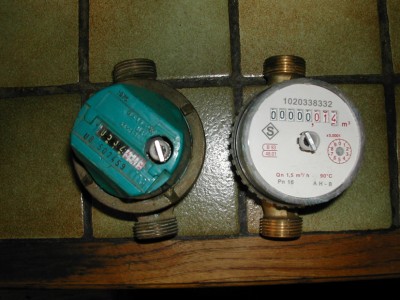

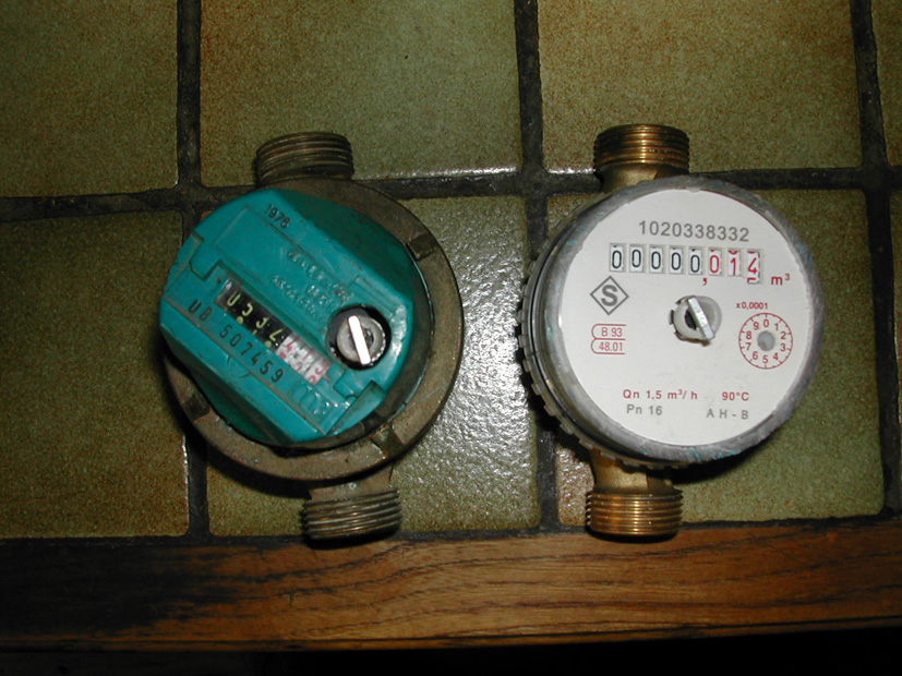

Où installer l'aimant ? J'ai utilisé 2 compteurs pour les tests (photos en pj). En dehors des roues indiquant jusqu'au litre consommé mais non interfaçables, tous 2 disposent d'une aiguille rotative (interfaçable ILS) indiquant 1/10ème ou 1/20ème, mais on peut l'installer sur l'axe primaire (au centre du compteur, tournant beaucoup plus vite), ça fonctionne encore...
Quel type de compteur utiliser ? Si l'on veut l'installer sur une sortie ECS faut un compteur eau chaude. Dans mon install j'ai utilisé un compteur eau froide parce qu'il est installé en amont de l'alimentation EFS chaudière et stock solaire (je mesure les quantités d'eau froide entrant dans la chaudière et le stock solaire)...
Précision et fiabilités des mesures: étant au final contraint d'installer l'aimant sur l'axe primaire du compteur j'étais un peu inquiet des résultats, ça tourne vite tout de même. J'ai lu que les compteurs à impulsions mesurent en fait les dizaines de litre, Véolia s'en fout avec ses facture au m3 :-D . Là, la précision est tout autre (plutôt superflue), plus de 80 impulsions/litre !!! Pour info, les applications des ILS sont nombreuses, par exemple les tachymètres montés sur les vélos. Le périmètre d'une roue de 650 mm est d'environ 2 m, l'aimant génère 2 impulsions/tour, ça donne une vitesse de 7.2 km/h par rotation de l'aimant, avec l'hypothèse standard de 10 L/min, un compteur ECS avec ILS n'a pas besoin de se doper pour gagner le tour de France avant même d'être parti, résultat... 280 km/h... et ça compte encore fidèlement ! Mes tests certes sont limités, pas envie de gaspiller 1 m3 de flotte pour savoir si c'est bon, sont basés sur les extrêmes, conso du filet d'eau et conso à donf, sur des échantillons de 5 L c'est très fidèle, je n'ai juste qu'à laisser tourner les 2 compteurs pour en connaître au final le ratio "exact"...
Les ILS (à peau de balle) sont garantis 10 millions de manœuvres, ça en donne des m3. Les temps de commutation sont largement < à la msec, avec mon compteur c'est plus de 10 mec par commutation, et avec un comptage sur l'axe primaire !!!
La photo: à gauche un vieux compteur eau froide équipée sur son axe 1/5ème de litre d'un aimant, il fonctionnait mais ne veux plus, dommage :oops: A droite le compteur basique Somatherm eau chaude acheté pas cher chez Brico-Dépouille, opéré à la hussard, avec l'aimant sur l'axe primaire. Le support de l'aimant est une pièce plastique de récup, entaillée à la scie à métaux pour y insérer l'aimant (ça entre en force, suffisamment mais pas trop, le collage ne semble pas fonctionner avec un aimant...). Pour l'ILS c'est franchement pas le pb, fixer la platine au plus près (et pas gênant). Pour info, comment dans un compteur d'eau est fait la transmission entre partie en eau et partie hors d'eau ? PAS de joint... mais magnétique ! Et donc, conseil, puisque déjà on mesure du magnétisme, qu'on y ajoute un autre magnétisme, aimant/ILS, c'est pas forcément nécessaire de fixer la platine ILS avec des vis inox !

Comme je suis déjà trop vieux et ne sais me servir de cette interface, en pj la photo des 2 compteurs, conclusion, y a plusieurs chirurgies possibles...

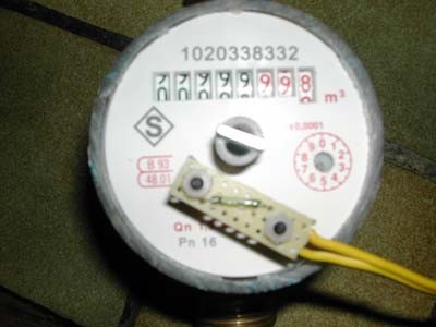

En pj la photo du montage terminé, le capot d'étanchéité est absent (pièce de récup au bon diamètre), désolé pour le flou (artistique).
Composants: 1 ILS KSK-1A87-1020 de chez MEDER, 2 colonnettes et 4 écrous plastique, un tout petit bout de plaquette bakélite, un aimant 10 * 5 * 2 mm standard, tout ça vaut... pffff......
L'orientation de la plaquette est.. ce qu'elle est, j'ai fait différents essais et ça fonctionne dans tous les cas tant que la distance aimant/ILS ne dépasse pas 3 cm.
Le tout est d'opérer le compteur. Les "anciens" compteurs étaient démontables, les actuels non, "c'est l'progrès !"... Si j'avais à refaire l'expérience j'irai à l'essentiel, découper le plus proprement possible la coque plastique et utiliserai l'aiguille 1/10ème de litre, plus simple, malheureusement ma chirurgie a détruit cette aiguille... pour m'apercevoir ensuite que j'aurai pu prendre la pièce plastique sur la roue primaire et la mettre sur l'axe du comptage 1/10ème de litre (même diamètre d'axe) pour en faire le support d'aimant, ballot non ?
Il me reste à établir le rapport de conversion entre roue primaire et conso (L, m3...), je vais peut-être contacter SOMATHERM pour le connaitre avant d'attendre d'avoir consommer 10 m3, ils le connaissent... peut-être...
Bref, on peut interfacer un compteur avec un M3 (PC) à l'aide d'un ILS, que l'on prenne la mesure sur l'aiguille 1/10ème de litre ou sur l'axe de la roue primaire, cons se le disent :-D

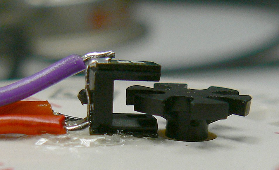

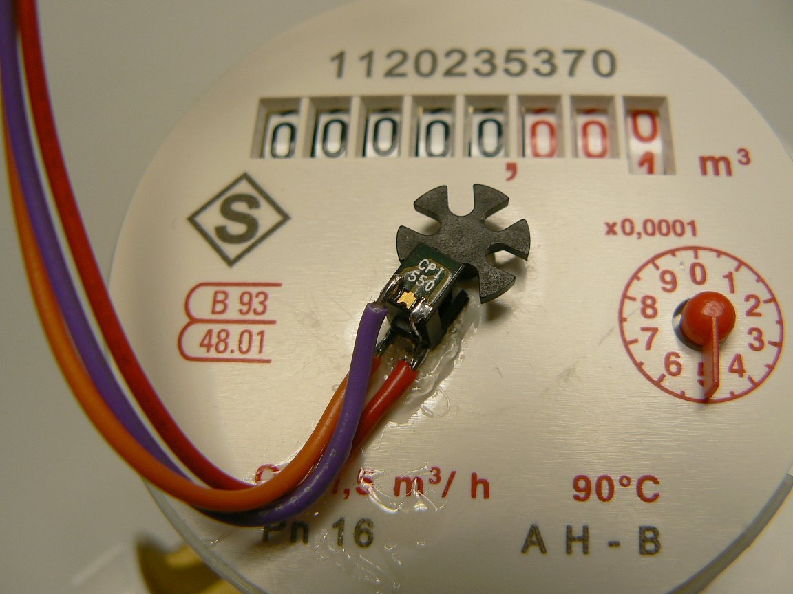

J'ai fait les mêmes expériences que toi :
- avec un aimant d'écouteur collé sur l'aiguille des 0.1 l . L'aimant était sur la tranche car les pôles sont sur les faces.
Cela donne 1 litre par tour et pas la moindre influence sur le couplage magnétique de l'axe de la roue à aubes du compteur.
- Le meilleur, avec une fourche optique sur la molette centrale, le jeu est délicat car l'axe a du jeu dans le sens axial et si le compteur a la tête en bas il se bloque.
Les signaux sont plus net sans rebonds contrairement à l'ILS.
La molette fait 6 crans et 42 trours par litre soit 252 imp/l
Avec un temps de comptage de 14,286 s on a directement une valeur en l / h :cool:

Merci Jean-Matthieu :-D , ta solution est séduisante, simple et efficace. Même compteur que le mien, la base Somatherm (environ 22€ chez brico dépouille), reste juste à le dépouiller pour le modifier :roll:
Je n'ai pas constaté de rebonds de l'ILS mais en même temps comment le pourrais-je ? jusqu'à présent je constate grosso modo le rapport de conversion que tu indiques (* 2 parce que mon aimant génère 2 commutations/tour), de 82 à 84 tiques/litre, mais comme on n'est pas à +/- 2% j'applique la valeur que tu suggères, l'utilisation la prouvera
