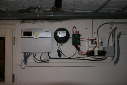

- enthalpîe
- Messages : 498
- Localisation : YERRES 91330
pour une fois tout le monde est OK
Modifié en dernier par enthalpîe le jeu. juin 13, 2013 20:47 pm, modifié 1 fois.
- ezza
- Messages : 644
"pour une fois tout le monde est OK " ...... vivi
http://i28.servimg.com/u/f28/13/38/33/53/cem_di10.jpg
http://www.cablofil.fr/print/emc-tests?translation=fr
suite a la photo de Enthalpîe
une remarque pour la pose d’élément directement sur un mur, a déconseillé si mur extérieur ( risque de condensation) ....... la mis sur un tableau bois ou la mis en coffret/armoire (IP54) est un + ou ++
bon d'accord on ne fait pas toujours ce que l'on veut
