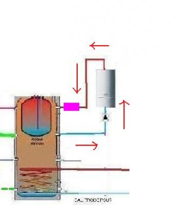

Je joins une image d'une partie de mon istallation, je compte placer le CAR sur le carré rose,aprés la chaudiere electrique, c'est bon?

guy delsol
Messages : 1311
Localisation : rousson 30
Message par guy delsol »
Salut .
En principe, un CAR est plus efficace "vertical", donc juste aprés la chaudière.
(Horizontal, il est "battant " donc moins de poussée du clapet..)
CDLT.

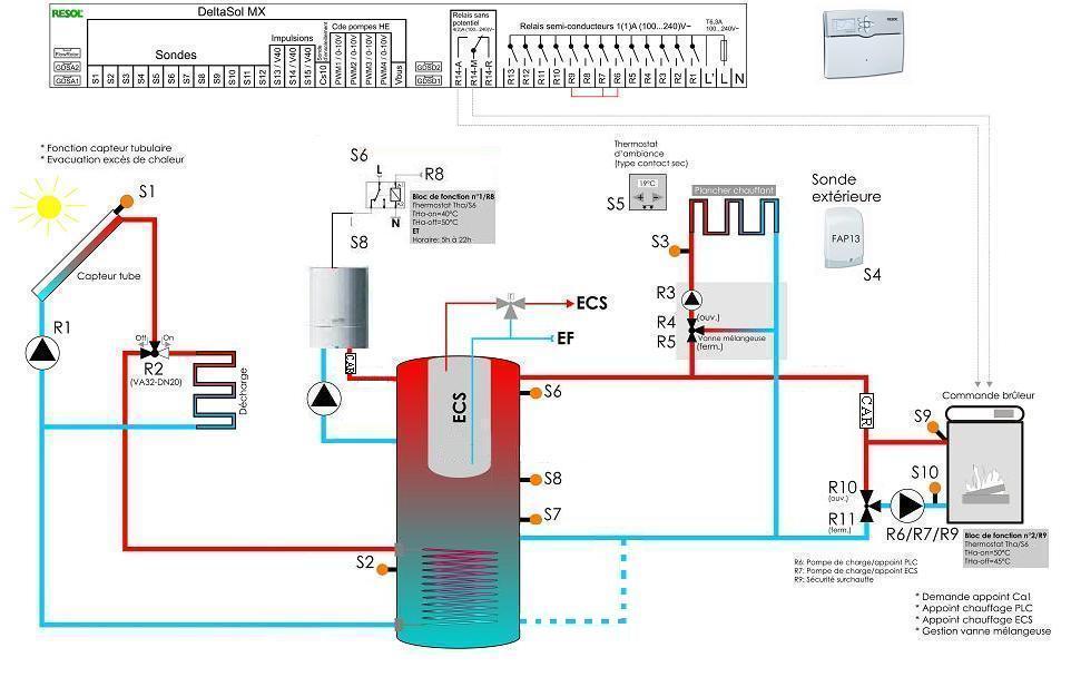

c'est bon a savoir!!!Donc revoici le schema complet
