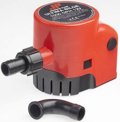

Bonsoir[quote="Fletcher"]2. pompe de condensat
L'usage d'une pompe à condensat est-elle une bonne idée pour vider la sommes des condensat se retrouvant parfois dans la cave ?
Cette pompe peut-êlle être completement immergé en cas de monté rapide de l'eau ?[/quote]Une pompe de cale automatique en 12v peut-elle te convenir.
J'ai ce genre d'engin pour oxygéner mon bassin avec un capteur PV pour l'alimenter. Plein sur le net. @ +

[quote="m_you49"]Bonsoir[referp=97092;quote="Fletcher"]2. pompe de condensat
J'ai ce genre d'engin pour oxygéner mon bassin avec un capteur PV pour l'alimenter. Plein sur le net. @ +[/quote]
C'est une bonne idee, il faudrait trouver la meme en 220v et cela serait top
