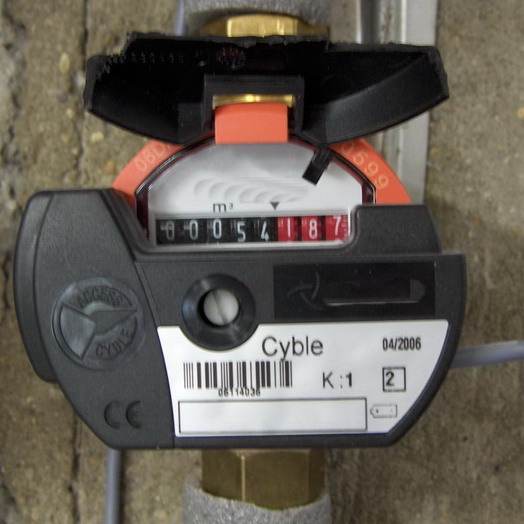

J'avais mis sur mon installation un compteur eau chaude pour mesurer/surveiller le débit. Il vient de rendre l'âme, je ne l'avait pas monté horizontalement je crois que cela vient de là: l'axe est usé (en 2 mois!).
Bref il faut que je change mon fusil d'épaule:
Qu'avez vous utilisé pour mesurer le débit?
Merci.

Bonjour Yves
J' utilise ça. Montage vertical garanti. Payé 73,51 euro TTC en juillet 2006
Si tu veux en savoir plus...

Moi je suis passé par le fournisseur des plombiers de ma boîte.
Sinon tu peux trouver le compteur chez la p' tite brosse, un peu plus cher 7 ou 8 euro de plus que ce que j' ai payé.
Par contre, pour l' émetteur, je n' ai pas trop cherché sur le net.
Le fournisseur m' avait assuré le bon fonctionnement mécanique du compteur en position verticale, par contre il compte à partir de 60l/h, au lieu de 30l/h en position horizontale.
Et comme tout bon fournisseur, il en a plein à vendre, et serait même prêt à faire un " p' tit kek chose, mais c' est bien parce que c' est vous !!!!!! "

Message par Yves Guern »
Merci beaucoup, la petite brosse, yena une à côté de chez moi...
As-tu placé cet engin à la sortie de la pompe ou après les panneaux? Suite à un raisonement (sûrement profond mais oublié depuis) j'avais placé le mien après les panneaux. Maintenant cela me parraît c.. de mettre cela là où l'eau est la plus chaude?

Pour Yves
Tu me diras si tu trouves l' émetteur qque part sur internet, merci
Mon compteur est sur le retour aux capteurs, endroit ou l' eau est la moins chaude, c' est là que c' est le plus facile , puisque mon retour est commun au cesi et au ballon de stockage
