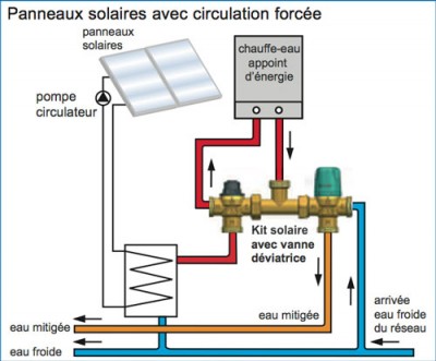

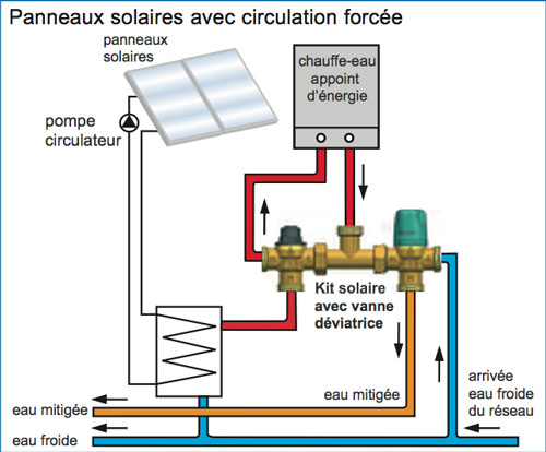

Sauf erreur de ma part, je n'ai pas vu d'avis dans les forums sur ce montage. Celui-ci simplifierai très largement mon installation future (pas de double serpentin, pas d'aller-retour sur le circuit d'eau chaude de la chaudière avec circulateur, etc) mais je m'interroge sur sa performance :
- le principe de la première vanne thermostatique est d'envoyer l'eau vers la chaudière s'elle est inférieure à 45°c
- le principe de la seconde vanne est de limiter la température vers les douches, lavabos, etc.
Seul hic, la chaudière ne détermine pas sa puissance de chauffage en fonction de la température de l'eau qui lui arrive. Entre une eau à 10°c et une eau à 44°c, les besoins de "réchauffage" sont très différents. Si la vanne ouvre progressivement le passage d'eau vers la chaudière (par ex. un petit débit à 44°c puis un débit de plus en plus important avec la chute de température) la chaudière risque de ne pas se mettre en route car le débit sera trop faible.
D'ou ma question, ce montage est-il efficace, quelqu'un l'a-t-il déjà utilisé?
Merci pour vos réponses.
