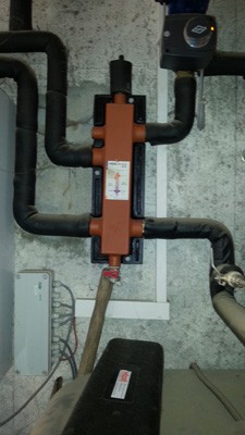

Je suis allé visiter une installation de chauffage solaire pour un ami qui avait des question sur le fonctionnement de son installation qu'un professionnel a faite mais bien sur sans rien expliquer.
J'ai bien fait, car l'installation ne fonctionne plus et personne ne s'en était appercu. Comme d'habitude, enfin sur deja les trois installation visité avec le meme probleme, plus de liquide donc plus de circulation et un circulateur qui tourne dans le vide :-x
Bon je vais refaire le plein mais du coup comme d'habitude .. le solaire ca ne marche pas bien ce ne produit pas beaucoup et c'est la chaudiere electrique qui tourne beaucoup. tu m'étonnes sans liquide ...
Bref j'ai une question pour etre sur, voici le matériel relier sur la partie chauffage en sortie de la chaudiere electrique pouvez vous me dire ce que c'est exactement ? Un echangeur j'imagine ?

Bonjour Eric, toujours sir le pont pour dépanner du "Solaire" tu deviens un vrai spécialiste :roll:
même en agrandissant la photo, je n'arrive pas à voir l'étiquette ! :cry:
mais je ne pense pas que ce soit un échangeur, plutôt un genre de bouteille de mélange !! ! ! ! ! :shock:
on pourrait pas en voir plus large

Oui je dirai aussi une bouteille de mélange, mais c’est bizarre en rectangle ?non ?

comme les autres, je dirai une bouteille de melange,
peut etre du fait maison, ou artisanal.

si c'est bien une bouteille de melange est ce vraiment utile pour une installation de particulier?

Je vote pour une casse pression.
Elle permet d'avoir 2 circuits avec deux pompes différentes avec des pressions dynamiques différentes . Cmarrant car tu a un piquage qui permet de se brancher aussi en casse pression !! j ai l 'impression qu'elle permet de coupler le solaire et la chaudiére .

Désolé pour la pauvre qualité de la photo mais effectvement apres avoir lu vos infos c'est bien un melangeur de la marque MAGRA !
Comme circuit d'un coté on a la chaudiere et de l'autre le circuit de chauffage, que des planchers chauffant.
Donc je continue dans les questions, pourquoi ce matériel ? C'est pour le fait d'avoir deux pompes ?
De toute facon c'est encore une mauvaise idée de branchement car la chaudiere electrique comme elle est branchée tourne effectivement sur le circuit PC mais aussi sur le ballon tampon, donc ca consomme pas mal pour rien :cry:
Le ballon est un Rotex, comme le reste des éléments (module hydro, panneaux solaire ..Etc), de la gamme Sanicube.
Apparemment du bon matos mais qui doit couter deux bras.
Je n'ai pas vu de VE sur le circuit PC est ce justement du au fait que ce n'est qu'un circuit PC donc une dilatation minime ?
Évidemment pour gerer le tout, il ne s'est pas trop embeter, il y a deux régulations, une "Rotex" pour le solaire et la chaudiere electrique et une delta 200 toute bete pour le PC. Bref aucune supervision possible, comme je les aime :roll: ...

C'est une bouteille de découplage, cela sert quand les débits entre 2 circuits peuvent varier.
Dans cet exemple le débit du circuit de production de chaleur (résistance électrique )doit être constant , alors que le débit de service peut varier quand les robinets thermostatiques se ferme.
L'inconveniant cette bouteille dégaze trés mal
Autre exemple lorsque tu as une PAC sur un circuit de chauffage central avec des robinets thermostatiques tu doit monter un ballon tampon qui a 2 fonctions
Le volume tampon permet d'avoir une réserve dans le temps pour éviter les cycles trop court ( fonction anti cour cycle)
Le ballon tampon sert aussi de bouteille de découplage le débit d'eau de la PAC est constant même sur une production inverter .
Le débit d'eau du circuit des radiateurs est variable (si il y a des robinets thermostatiques)

Merci pour ces informations précieuses, quand tu dis degaze tres mal, cela signifie que la purge est difficile a réaliser ?

Il faudrait avoir un schéma de l'hydraulique de l'ensemble pour essayer de comprendre, sinon chacun raisonne avec le schéma qu'il imagine.
Si c'est une bouteille de mélange, il y a effectivement 2 circulateurs. Mais si j'ai j'ai bien compris, le tout étant en circuit fermé la pression est la même dans tous les circuits.
S'il n'y a plus de liquide dans un circuit, il n'y en a donc plus dans l'autre.
Comment une telle fuite peut-elle passer inaperçue ?

Non, la fuite ou plutot le manque de liquide est sur la partie solaire qui est indépendante avec un echangeur pour faire le lien vers le ballon tampon.

Je parle d'un dégazage difficile si les vitesses d'eau sont suppérieure à 0,3m/s
Les bulles sont entrainé dans les différents débits
Pas le temps de remonter .
